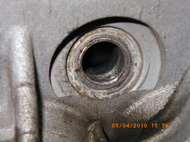

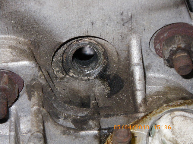

Hallo
das müsste man sehen. Zünkerze raus 2. od. 4.ter Zyl. Lampe und Make up Spiegel, wenn du wie ich mit falscher Kerze gefahren bist, sieht das wie auf dem Bild aus. Problem ist wenn man beim Teiledienst Kennbuchstabe AD od. AS angibt bekommt mann immer kurzes Gewinde.
mfg markus
