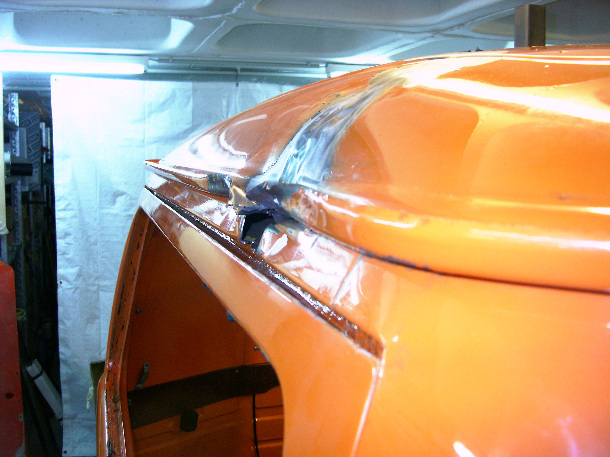

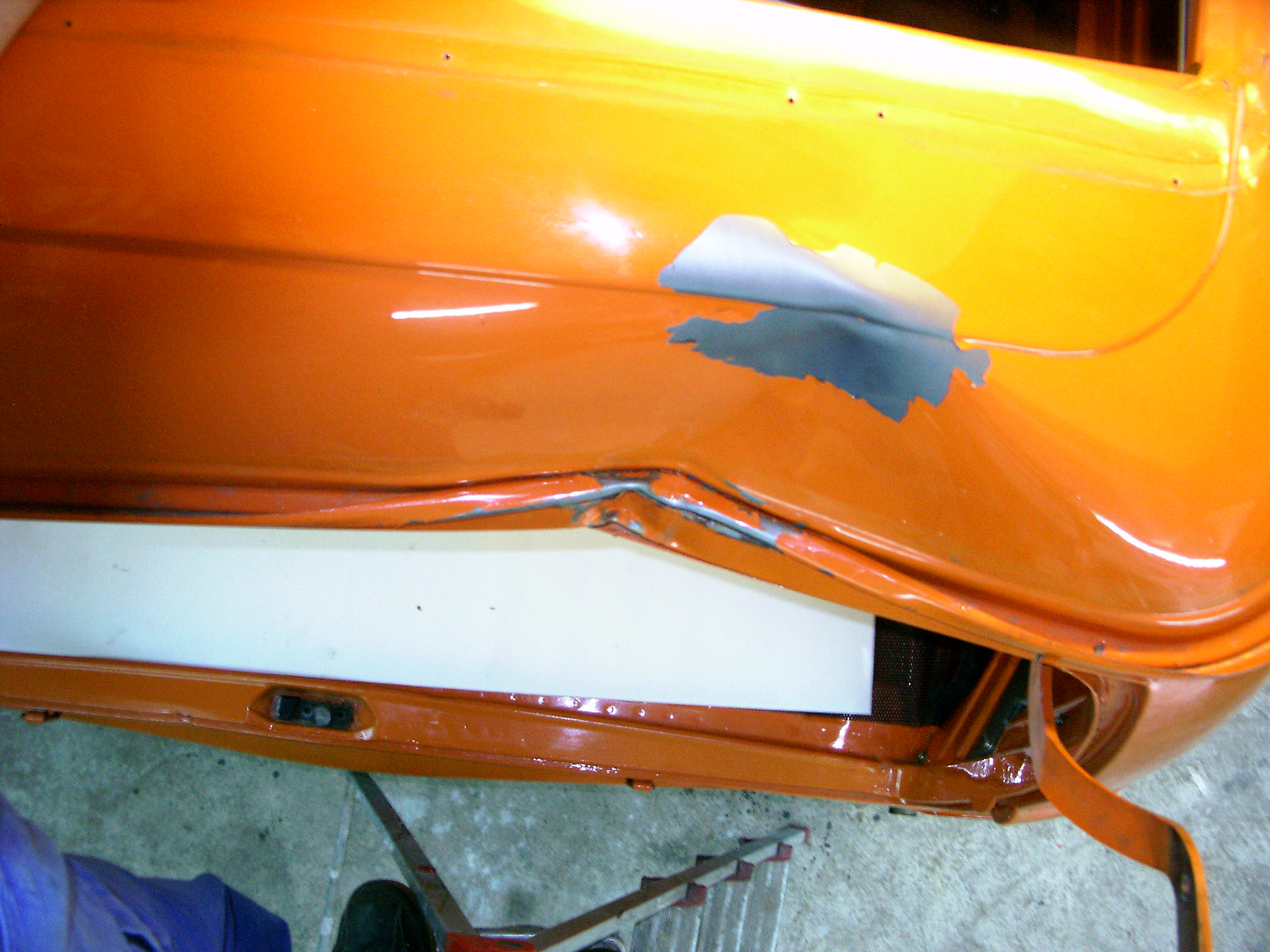

So, nun versuche ich mal ein paar Bilder hochzuladen. Vor dem Betrachten vielleicht etwas Baldrian einnehmen...
Im Moment habe ich einen Dach-"Knust", will heißen, die letzten 20 cm vom Dach mit dem ganzen Hohlkörper unter der Kante, in Aussicht. Sollte als Motivation und letzte Maßnahme gut sein. Seht Ihr eine Möglichkeit, ohne "Operation" weiterzukommen?

derzeitiger Stand der Dinge
Draufsicht, Aufstelldach und Heckklappe bereits abgebaut.
Sicht seitlich, Regenrinne "eingekrempelt", Aufstelldach hoch, um die Tiefe des Knicks sichtbar zu machen

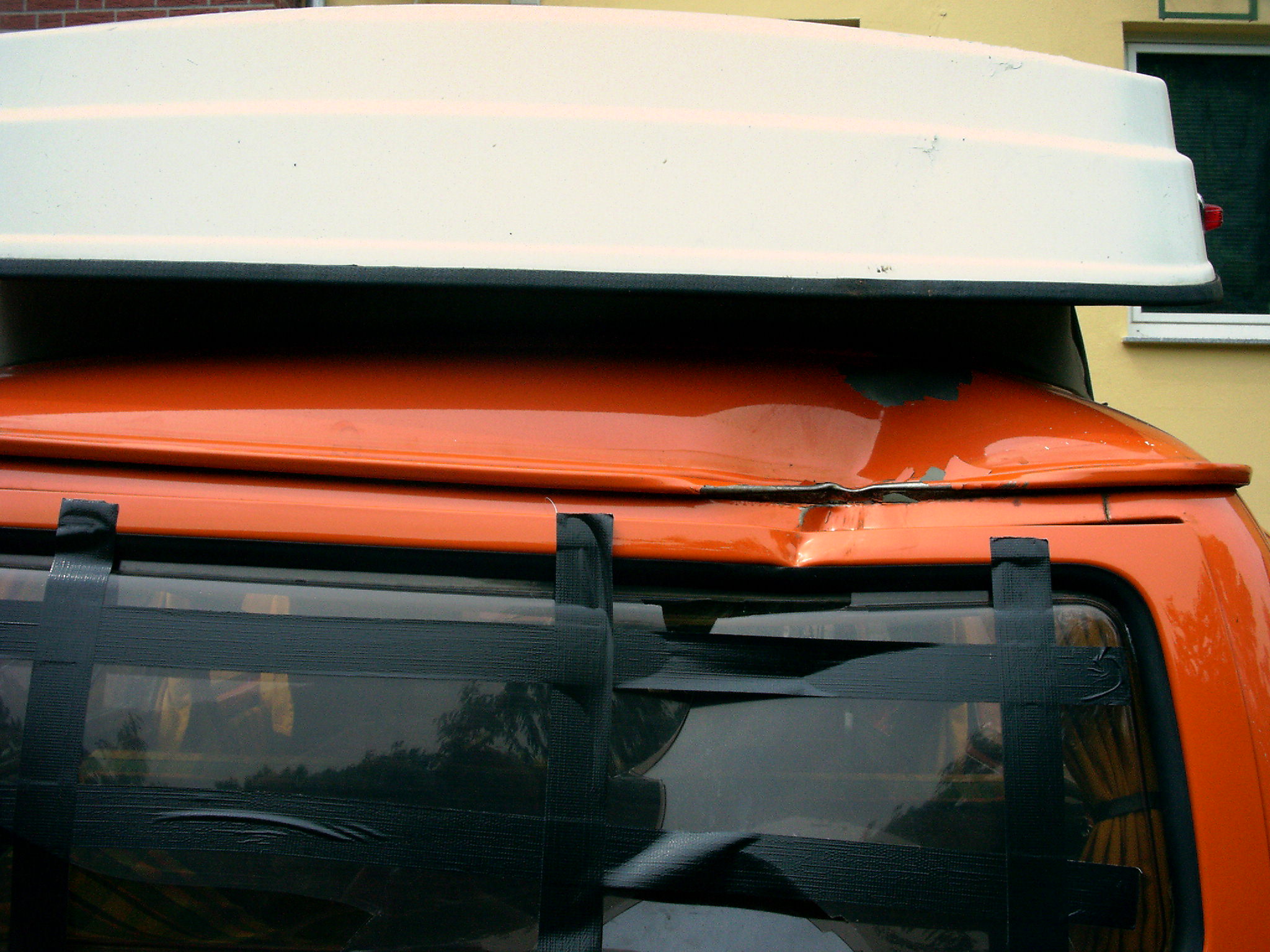

Sicht von hinten, Klappe geknickt, Scheibe kaputt, Dach geknickt.

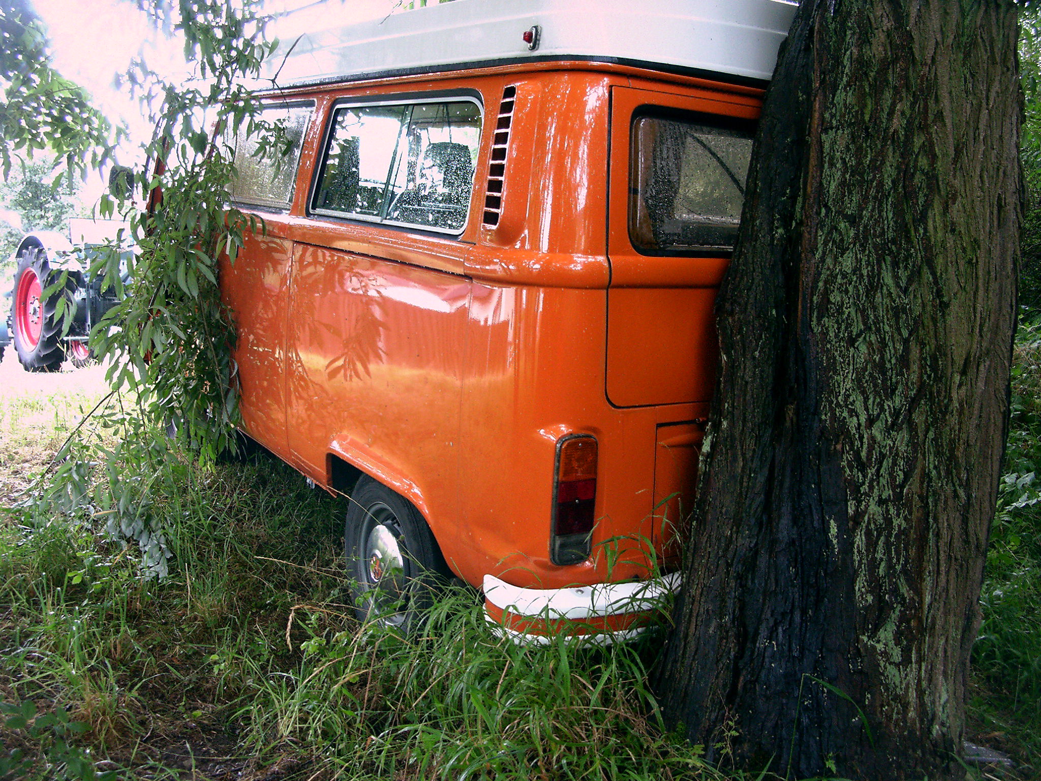

Situation bei der bergung, links vorne der "Königstiger", rechts der Baum, diagonal übers Heck...

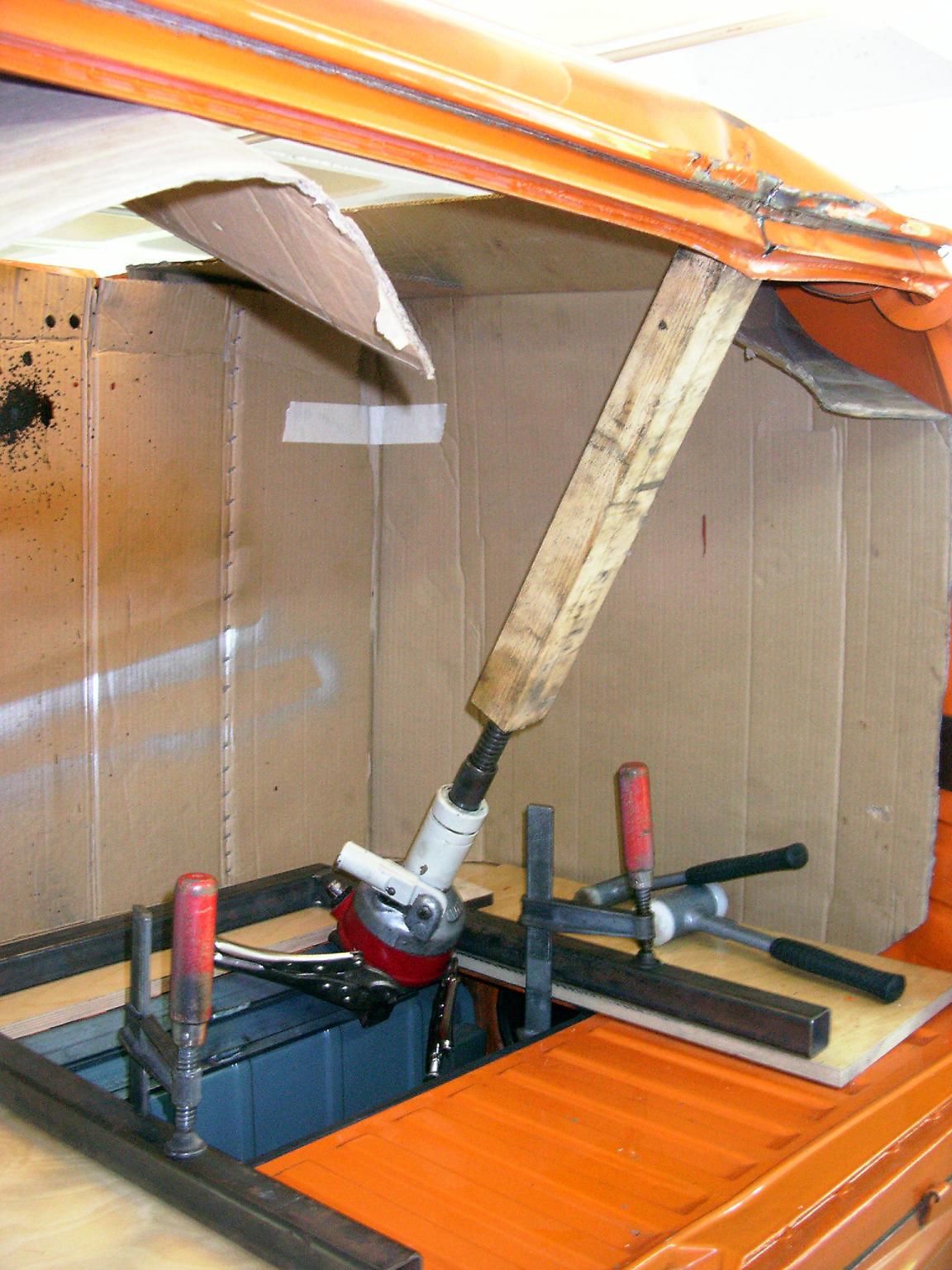

Und dann zu ulme*326: Jau, ein PKW-Dozer ist in der Höhe relativ machtlos. Ich zeige jetzt mal kurz, was wir gemacht haben, und dann verstecke ich die Bilder schnell wieder:

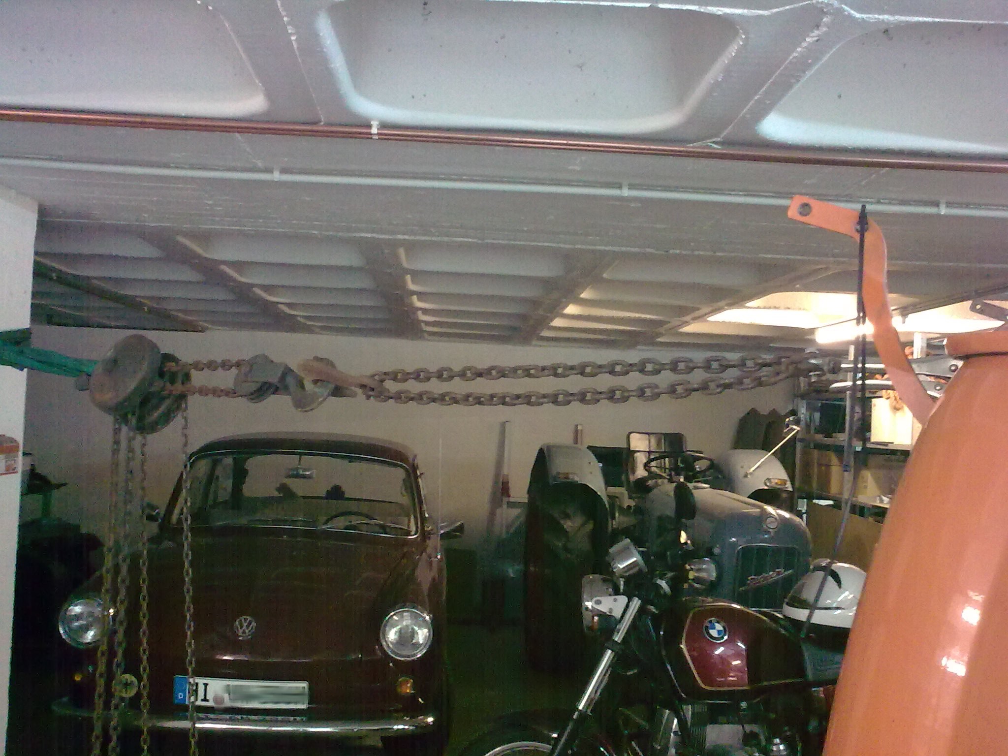

Einige Stücke Quadratrohr mit ansprechendem Querschnitt, fast formschlüssig eingebaut, mit mindestens 18mm-Sperrholz als Kraftverteiler und der auch schon etwa 50 Jahre alte Weber-Hydraulikheber als Hauptargument innen entgegen der Baum/fall)richtung bereiten den Weg.
Hinter dem Auto in knapp 2 m Höhe tobt dann ein Kettenzug sich unterstützend aus, zur Sicherheit mit "Seilbremse" an der Kette, um im Fall des Abrutschens die Massen zu bremsen, was gut funktionierte.
Mit diesen "Bordmitteln" ist es uns gelungen, die Karosse soweit zu richten, daß man eine Heckklappe wieder einbauen kann, Spaltmaß rechts ist noch 3 mm zu eng, was allerdings rauskommen müsste, wenn der Rest oben rausgedrückt ist. Wie vorher gesagt, ich warte jetzt auf den "Dachknust" bevor es weitergeht. Ich stelle mir vor, daß wir die verkrümpelte Ecke Dachhaut ersetzen durch die des Spenderteils. Dazu stelle ich mir vor, das das Außenblech etwas gekappt wird, ebenso wie die innere Blechlage, dann sind nur noch zwei Profile zu drücken. Mit dem Spenderteil sollte dann der Rest zu reparieren sein. Soweit mein Traum. Im letzten Bild rechts ist übrigens wieder der Berge-"Königstiger zu sehen...
