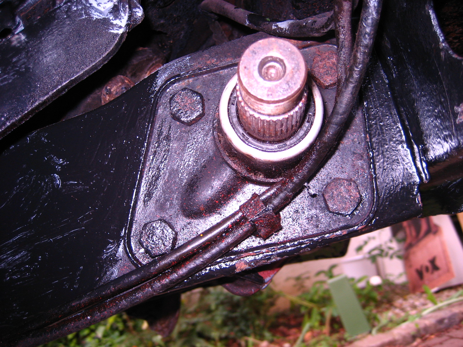

bei Lenkgetriebe des T2b EZ 1/73 läuft das ÖL/Fliesfett raus, auch nach Umstellung auf Fließfett noch!

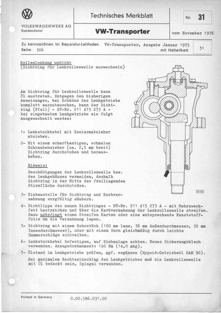

Das sieht wenig schön aus und deshalb würde ich gerne den Dichtring wechseln. Den gab es als VW Teil 211 415 273 A und ein Wechsel sollte sogar bei eingebautem Getriebe machbar sein
http://www.michaelknappmann.de/bulli/mi ... frame.html Nur, VW hat ihn nicht mehr und auch im Ersatzteilhandel konnte ich bisher nichts finden
