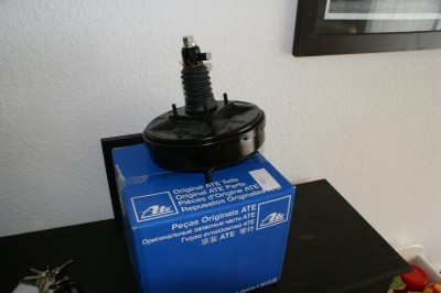

Hab gestern erst meinen neuen ATE BKW von BUS-ok ausgepacktGringo hat geschrieben:war original zwischen BKV und HBZ eigentlich ne Dichtung?

also nochmal so zur Info.
Ich hatte den BKV von folgenden Händler
http://www.daparto.de/artikeldetails?ar ... d60553c46e
Marco

ich hatte das gleiche Problem. (T2, Bj. ´73, 50 PS)
Beim Bremsen kam das Bremspedal nicht mehr zurück und ich musste mit dem Gasfuss nachhelfen.
Beim Ausbau des BKV kam ein halber Liter Rostwasser herausgelaufen. - Muss wohl über den Druck- Ausgleichsschlauch reingekommen sein.
(Nach der Restaurierung war dieser wohl nicht richtig dicht mit Karosserie verbunden!)
Aber damit war (wenigstens) klar, wo das Problem herkam!
Habe auch über Daparto einen ATE- Ersatz für 250,- gekauft; - leider passt dieser aber noch nicht (oder kaum) rein.
Der minimal größere Durchmesser des neuen BKV hängt an der Anschweißmutter Rahmen (wo Vorderachse angeschraubt ist) fest.
Weiß jemand Rat? - Ich möchte den neuen BKV nicht unnötig verkratzen zwecks Umtausch.
Muss ich wohl auch einen gebrauchten "Original" besorgen (bis BJ´73) ??
Tom aus Fürstenfeldbruck
