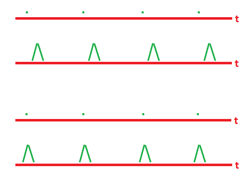

:wall: ja ich meine Lied...
also nochmal:
in liedern hört man ja auch den bassschlag. also auch wenn man keinen tieftöner hat, weiß man, dass da eigentlich bass ist.
und es ist halt so, dass ich den bassschlag höre, der fühlbare bass, also die druckwelle, aber etwas später kommt. das müsste aber zeitgleich geschehen.
der punkt ist der hörbare bassschlag
die auslenkung darunter soll den fühlbaren bass darstellen.
oben wies gerade ist,
unten wies sein soll!
bensch

Aber für mich klingt das, dass der Tieftöner weit hinten verbaut ist. Das heißt. dass die vorderen Lautsprecher die Musik früher an deine Ohren bringen, als der weit hinten liegende Tieftöner (den man ja eigentlich nicht orten kann) . Schau mal nach dem Begriff "Laufzeitkorrektur". Vielleicht ist dir damit geholfen....

und ja, der woofer ist im kofferraum. der 1er ist aber ned sooo groß und die bassreflexröhre kommt durch die skisacköfnung in der rückbanklehne. also abstand zw meinem ohr und dem woofergehäuse etwa 1m bis 1,3m.
kanns das ausmachen?
kanns denn auch an der härte der sicke vom woofer liegen? da gibts ja auch weiche und harte. meiner (kicker solobaric L7) ist ziemlich hart!
vlt dass er zu spät anspricht? und desswegen kurze harte schläge einfach nicht kann? jedoch langes tiefbass-wummern hervorragend wiedergeben kann?!

also bei einem Meter Unterschied zwischen Sub und normalem Lautsprecher ist bei einer Schallgeschwindigkeit von 330 m/s der Unterschied sicherlich nicht zu hören.
Ich denke das ist eher folgendes Phänomen:
Bei einem Bassschlag braucht die Endstufe in sehr kurzer Zeit sehr viel Strom. Vor allem, wenn der Woofer nur 2 OHM Impedanz hat. Ich gehe mal davon aus, dass Deine Endstufe 2 Ohm-stabil ist (sind nämlich nicht alle). Daraus resultiert ein Spannungsabfall in der Zuleitung zur Endstufe, und sie kann nicht sofort die volle Leistung entfachen, sondern muss warten, bis wieder genügend Leistung anliegt. Das würde auch erklären, warum das "Grummeln" funktioniert, da dort ein relativ konstanter Strom fließt.
Ich würde es mal mit einem Dickeren Querschnitt von der Batterie zur Endstufe versuchen. Wenn das nichts hilft, bleibt nur noch so einen dicker Kondensator einzubauen, wie man ihn aus den Proll-Tiefergelegten und getunten Autos aus dem Kofferraum kennt. Wobei der Kondensator ja nicht sichtbar verbaut werden muss.
Welche Leistung (RMS bzw. Sinus) hat denn Deine Endstufe?
Welcher Querschnitt führt zur Endstufe?

alle Vermutungen, wie Sickenhärte, Abstand etc. kannst Du eigentlich ausschließen. Auch Deine Stromversorgung hört sich völlig okay an.
Über wieviel Verzögerung sprechen wir eigentlich?
2 Dinge fallen mir dazu ein. Das erste wurde schon genannt: Laufzeitverzögerung irgendwo einstellbar? Bei hochwertigen Komponenten vorhanden für eine optimale Abstimmung auf den Raum u. Abstände.
2tens: ich konnte das auf dem Bild des Kickers nicht genau erkennen. Hat der Kicker 3 Anschlüsse? Also 2 separate Spulen?
Wenn ja, wie hast Du den angeschlossen? Hast Du da eine Phasendrehung eingebaut?
Grüsse
