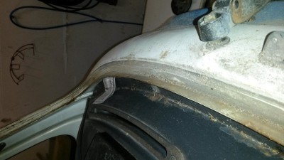

Re: Rechtslenker zu Linkslenker umbauen
Der Windschutzscheibenrahmen von meinem Westi hat erstaunlicher weise nur zwei kleine löcher.
