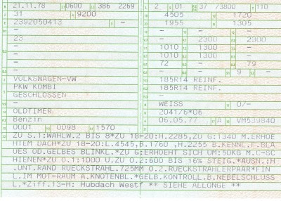

Aber jetzt schaut euch bitte mal mein Schein an:
Wie viele Fehler sind im Bild?
Ja, die Farbe ist falsch! Offensichtlich ist mein Bulli Rot.
Worüber hab ich hier die ganze Zeit rumgeheult? Ja, die Sitzplätze! Das steht unter S.1 und was steht da? 9
Und wie habe ich die erste Bemerkung unter 22 zu verstehen? Überhaupt, wie soll ich die Abmessungen verstehen?
Was würde ein Polizist mit diesem Schein denn anfangen?

Den Kombi (Typ 23) gabs mit 9 Sitzplätzen; das "wahlw. 2-8" verstehe ich so, dass du ja die Sitzbänke ausbauen kannst - es gab schon Strafen, weil jemand weniger Sitzplätze im Auto hatte als eingetragen...
Die Bemerkung "keine Personenbeförderung" ist für mich auch verwirrend - das würde bedeuten, dass du hinten wirklich niemanden mitnehmen darfst...

Roman hat geschrieben:Den Kombi (Typ 23) gabs mit 9 Sitzplätzen; das "wahlw. 2-8" verstehe ich so, dass du ja die Sitzbänke ausbauen kannst - es gab schon Strafen, weil jemand weniger Sitzplätze im Auto hatte als eingetragen...
Roman
Ich interpretiere das als keine gewerbliche Personenbeförderung für die bei uns auch ein Personenbeförderungsschein notwendig ist. Alles andere ist ja das Mitnehmen von Mitfahrern *ggg*
Das mit der Leistungssteigung auf dem zweiten Abschnitt find ich interessant... Was ist Ziff.7 und was steht bei dir da drin?
Das ist doch vom alten Schein übernommen! Da stand früher die Leistung drin... ich denke nicht, daß bei dir jetzt aktuell die richtige Eintragung drin steht, also die, die nach deinen Vergaseren da sein sollte. Weil 40er Webers und trotzdem 50 PS ist n bisschen mager.

Naja, was im Schein steht, und was eingebaut ist, dass sind schon zwei paar Schuhe.
Im alten Brief stand 60PS und die Webers. Im neuen also nur 50PS und Webers.
In echt sinds Webers, 2.0liter Hubraum, liechtere Schwungscheibe, schnellere Nockenwelle, Größere Köpfe, etc... Bus war nicht auf den Prüfstand, aber bei Ampelstarts macht der jetzt eine gute Figur :lol:
...das lass ich übrigens später eintragen, wollte die nette Dame bei der Zulassungsstelle nicht weiter überfordern...
Kann mir einer übrigens Sagen wie lang, breit und hoch mein Bulli laut Schein ist? Bin da auch etwas verwirrt...
