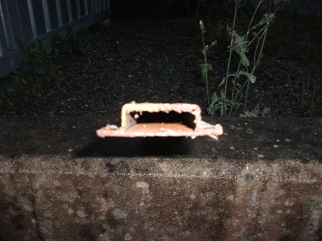

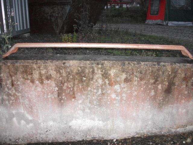

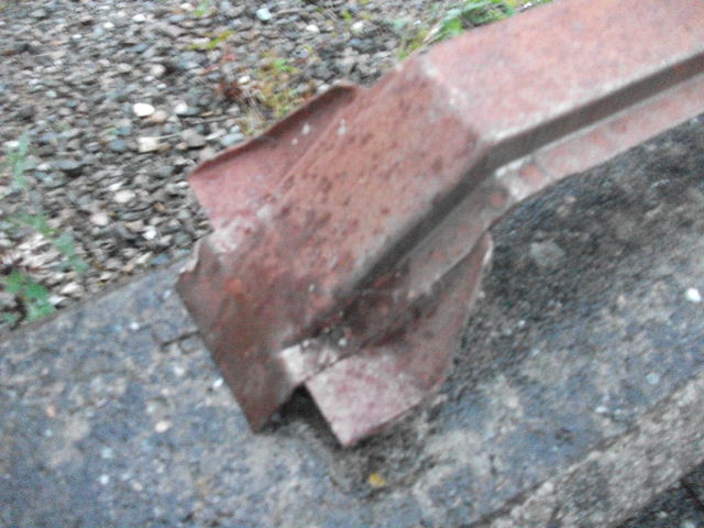

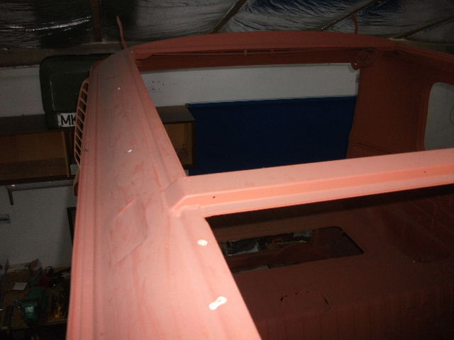

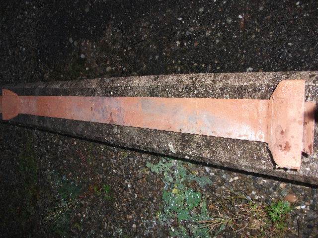

So - hier mal ein Bild von der C-Spriegelsituation so wie sie aussehen sollte, und Details vom Spriegel allein:
Vielleicht kannst Du diese Bilder ja dem TÜV zeigen. Die eigentliche Traverse des Spriegels ohne die Stützfüsse, die Du ja gar nicht benötigst, ist nach meiner Einschätzung nicht schwierig nachzubauen.

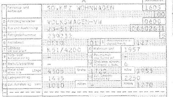

also hab bei meinem Bulli auch mal gesehen, da wir zu 3 bzw. irgendwann mal zu 4 fahren wollen.
Bei meinem orig. Berlin sind 6 (!) Sitzplätze incl. Notsitz eingetragen....

Jo, Berlin Westfalia - 6 Plätze, Viel Spaß auf der Bank :-)

So - hab in alten Briefen unter Rubrik 12 gekruschtelt: verrückt! - folgende eingetragene "Sitzverteilung":
Originalbrief 78 Helsinki Hubdach: 5 Sitze (nach Mosaikeinbau in Typ23 Reduzierung von 9 auf 5 Sitze)
Ersatzbrief 86/Bj.77 Helsinki Aufstelldach: 4 Sitze (breite Sitzbank und seitl. Bank wie oben - jedoch mit Kühlschrankblock)
Ersatzbrief 78/Bj.75 Berlin Aufstelldach : 4 Sitze
Ersatzbrief 99/Bj.78 Helsinki Aufstelldach: 4 Sitze
alle durch die Briefe beschriebenen Fahrzeuge vorn mit Mitteldurchgang/alle 2Liter 70PS, Schaltgetriebe
Ich glaube :unbekannt: ..........wir kommen nicht dahinter.
