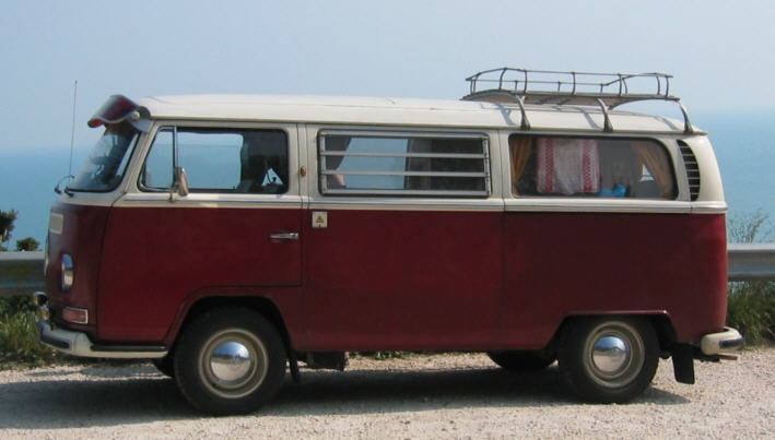

...auch geschlossene Felgen haben ihren Charme - wenn, dann aber in 5,5 x 15
Micha
PS: sind aber Unikate...
