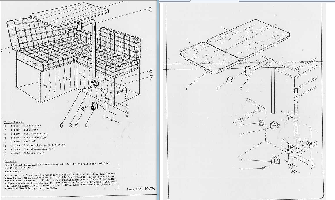

Hallo zusammnen,
die Frage geht an die Berlin & Helsinki Fahrer/Besitzer.
Ich habe einen Berlin Westy; jedohch ohne Tisch & Bein. Einen Tisch habe ich mittlerweile gefunden, beim Bein bin ich mir nicht so ganz sicher,
ob es Unterschiede in der Länge der Tischbeine gibt. Ich glaube der für den Berlin Tisch müsste länger nach sein ( nach der Biegung in den Horizontalen ... ).
Hat jemand einen Orig. Tisch/Bein und kann das mal messen oder ein Bildchen senden???
Darüber wäre ich sehr Dankbar.
Der Alex

hallo,
dann leg ich mal nach: hab gerade eine vermeindliches helsinki tischbein in der länger gemessen (mit zollstock und krümmung mit geboten),
sind es ziemlich genau 100 cm. hat jemand einen berlin tischbein und kanns mal prüfen! danke

Hallo Alex. :D
Habe gerade in meinem Berlin nachgemessen.
Ab Bodenauflage bis zum Anfang des Rohrstückes für die Tischplatte habe ich 99 cm gemessen.
Gruß Heinz-Dieter

Hallo Heinz-Dieter,
vielen Dank !!!
Schein dann gleich zu sein.
