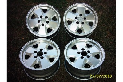

Beitrag von Keule_VW »
Hi Leute
ich finde die Schmiedefelgen vom Opel Ommega 3000 nicht so übel, so als Fuchs ersatz.
7X15 leider mit einem Lochkreis von 5X110,
kann man da etwas trixen ?????

Ne ich dachte über ne einfachere lösung von Bus 5X112 auf opel 5x110 2mm eventuell passt es sogar so?
Mit Platten passen die Felgen nicht in die Radhauser.

passen die Opel-Felgen bzgl. der Traglast?

Es gibt auch Versatzschrauben, die eventuell sogar noch legal abgenommen werden können (je nach Tüv).
Und die Traglast der Omega Füchse (geschmiedet) ist mindestens 495kg pro Rad (ist beim Omega 3000 die max. Achslast : 2), Traglastindex der Reifen 90.
Gruss vom Omega 3000 Winterauto-Fahrer. :mrgreen:

Jo, dann check mal die Traglast der Felgen. 495Kg reichen ja nicht. Das lastet Dir keiner ab.
