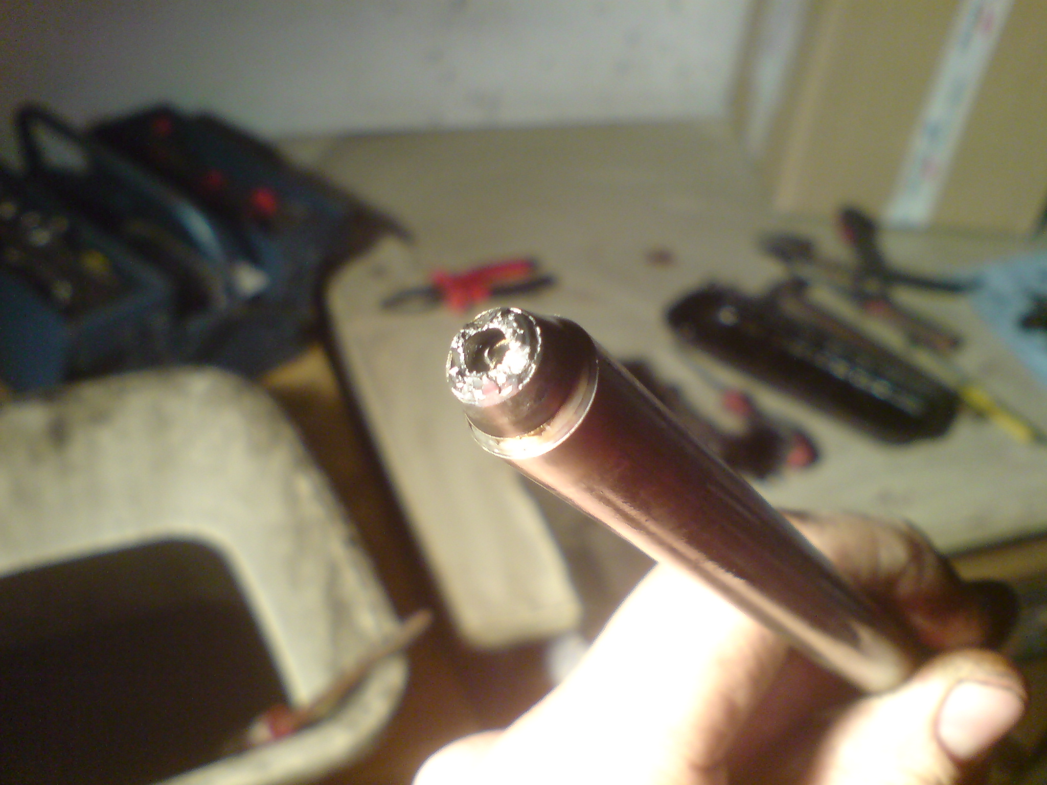

hab letztens mal bei meinem Cj die Stößelstangen ausgebaut und folgendes festgestellt.
Wie ihr vllt seht hats sich da Da der nuppel(wie sagt man dazu eigentlich-stößelstangenende?) aufgelöst.
Bei den anderen Stößelstangen siehts nicht so schlimm aus aber man kann in den Ölbohrungen Riefen erkennen.
Nun meine Frage. Woher kommt denn so ein Verschleißbild? ich hätt jez spontan auf Schlechte Schmierung getippt.
Der motor hat ca 200tkm runter und Im Ölfilter hab ich 2-3 Messingfarbene Späne (ca 1-2mm) gefunden.
( haben die irgendwelche Ölbohrungen zugesetzt?)
hat jemand von euch schon ähnliches gehabt?
wünsche noch einen schönen Abend
viele Grüße Sebastian

Stößelstange- Stößelseite

Moin Sebastian
welches Ende ist denn das?
Das zum Zylinderkopf: dann würde mich mal interessieren, wie die Seite des Kipphebels aussieht.
Das zum Block: jahrelange Abnutzung sieht ja eigentlich anders aus.
Grundsätzlich sind natürlich 200tkm aber auch ne Ansage!

also mit stößelseite meinte ich die Seite zum Block in. Da ich die stößelstangen aber nur wegen der Luftleitbleche ausgebaut hab, hab ich mich mit der sache noch nicht genauer beschäftigt. interssant wärs jez natürlich wie der Stößel ausschaut.
aber dass so extremer Verschleiß Die Regel wäre, hätte mich auch gewundert.
Bei uns in Der Arbeit haben wir ja auch nur Luftgekühlte Boxer mit untenliegender Nockenwelle und da hat noch niemand so etwas gesehn.
vllt wars ja auch schlechtes Material?
gruss sebastian

:shock: Hab ich so auch noch nicht gesehen. Mir ist auch nicht klar, wie diese Beschädigung zu Stande kommen soll.
Normalerweise ist die Stößelstange am Ende rund wie eine Kugel. Das Gegenstück zu dieser Kugel ist die Mulde im Stößel. Diese Lagerflächen sind gehärtet und passen sauber ineinander. Möglicherweise ist diese Stange mal im ausgebauten Zustand beschädigt worden und dann trotzdem wieder verbaut worden :confused:
Merkwürdig ist das alles schon...
Versuch doch mal den Stößel heraus zu ziehen und mach mal ein Foto davon.

Tschuldige Sebastian,
das mit der "Stößelseite" hatte ich nicht gelesen - iPhone zeigt wohl nicht alles an :-(
Inox Idee ist gut: einfach mal mit dem Finger rein, dann kriegste den Stößel (hoffentlich) raus.

Den Stößel kriegste gezogen.

sieht auf dem Bild fast so aus als ob das Kugelige Ende abgebrochen ist, schau mal im Stößel, ob da der Rest drinsteckt...
Wenn das durch fehlende Schmierung o.ä. verformt worden wäre, dürfte eigentlich nicht eine Solche" Form" rauskommen, da das Gegenstück im Stössel ja auch halbkugelförmig ist!
mfg Peter
