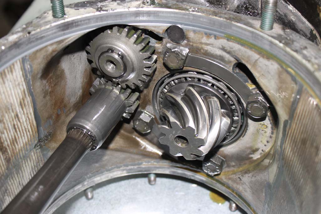

Grab mal diesen älteren Thread aus...
Hab bei mir ein (noch ungeöffnetes) Getriebe rumstehen.
Nur so Interessehalber:
Symbolbild aus dem WWW
Die Antriebswelle lässt sich nur durch entfernen des sicherungsclips und zuückschieben des Rücklaufs ausbauen, richtig?
