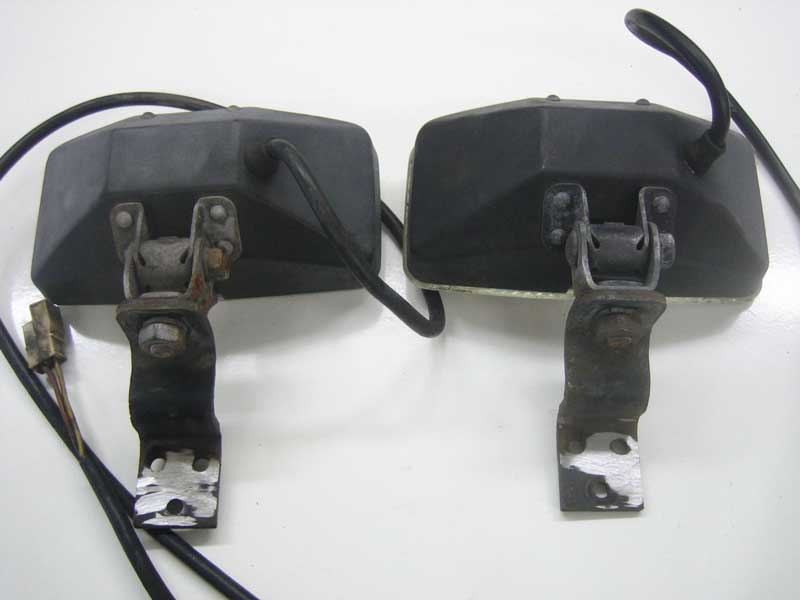

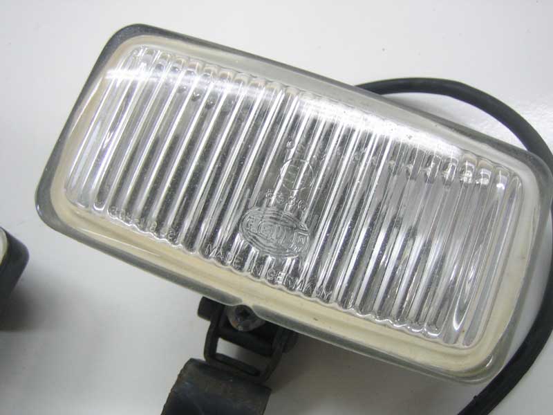

bin gestern im großen Auktionshaus fündig geworden geworden.
http://cgi.ebay.de/ws/eBayISAPI.dll?VIS ... 0590003462
Anhand der Halter waren es wohl welche für den T3; aber sonst ist alles gleich.
Danke nochmal für die Tipp`s.

Der Link funktioniert nicht wirklich; daher hier die Bilder!
Hat jemand vielleicht ein Bild, wie die Halter beim T2 aussehen???
Danke

Übrigens hat es sich nun doch bestätigt daß der T3-NS etwas größer ist als der T2-NS.
T3: 175mmx92mm
T2: 170mmx83mm
Völlig indentisches Design. Beide schwarzes Kunstoffgehäuse.
Beweismaterial liegt bei mir auf.
Bilder reiche ich gerne nach.
Weiß der Himmel warum das geändert wurde.

stimmt ich habs nachgemessen, allerdings ist nur die Streuscheibe am Rand etwas grösser es passen beide Einsätze in jedes der beiden Kunststoffgehäuse problemlos rein, also ist es egal ob T2 oder T3 Nebel , passen immer
