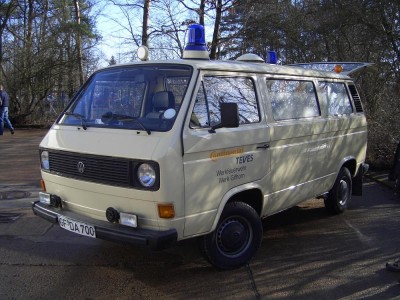

da es hier ja genügend T3-kenner gibt, bitte ich mit folgender Frage um Antwort und Hilfe:
Einem Freund und mir ist ein hübscher T3 als KTW zugelaufen - Bj 81, 1te Hand, 77 TKM. Probleme macht der TÜV: Der hätte zur Abnahme gerne ide Blaulichter abgemacht - abdecken reicht angeblich nicht.
Meine Frage:

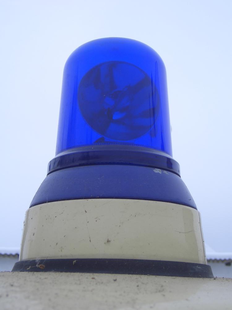

Wie bekommt man den Aufsatz dieses Blaulichts abgeschraubt?
Bisher waren wir da erfolglos.
Vielen Dank und Gruss Franz-josef
Meine Frage:

Nach meinem bescheidenen Wissen sind die von innen angeschraubt - zumindest sind bei den T2s die Himmel im entsprechenden Bereich im Fahrerhaus oft wüst eingeschnitten. Vielleicht kann das noch jemand bestätigen.

Hallo Roman, wie so Girling-Sättel?
Der bremst auch so - mit dem Wind - der hat nämlich den CT-Lufti-Motor mit sagenhaften 50 PS.
Und ich habe gedacht, dass wegen dem Wechseln z.B. einer Glühlampe im Blaulicht doch nicht jedesmal von unten der ganze Kram auseinandergerupft werden muss?

Eigentlich sollten die Kappen durch drehen gelöst werden können. Ist n einfaches Gewinde dran. Unten an der Kappe sind Zähne, die mit einer Federspange gesichert werden. Die Spange ist am Sockel befestigt. Kann sein, daß das etwas stramm sitzt.
So kommt man schonmal an die Innereien. Von da aus kommt man an die Lampe und den Reflektor. Der sollte sich auch ausbauen lassen. Wenn der draußen ist, markierst du dir die Kabel und verstaust die Kappe und das Gedönse sicher (man kann ja nie wissen).
Auf den Sockel bastelst du dann ne Abdeckkappe und gut ist.
Ich hoffe, das ist verständlich geschildert.
stimmt Polle, lässt sich durch drehen abschrauben.
Den T3 hatte ich auch auf Sendung, aber wegen dem schwachen CT Lufti hab ich ihn mir dann doch nicht gegönnt, er stand ja schon einmal zum Verkauf vor ca. 1 Jahr soweit ich mich erinnere.
Hab gestern beim TÜV zufällig übers Blaulicht gesprochen, bei Fahrzeugen mit H-Kennzeichen reicht das Abdecken des Blaulichts, ansonsten muss es abgebaut werden.

Solange das Fahrzeug unbeladen ist, ist der CT-Lufti ausreichend - nur bei mehr Gewicht wirds dann mühsam...
Wegen Girling-Sättel: laut Aufschrift ist es ja eine Continental-Teves-Werksfeuerwehr (=ATE), Girling wäre dann der Mitbewerber. Im T2 und T3 wurden wahlweise ATE oder Girling-Bremssättel verbaut.
Roman

Wenn es so wie beim T2 ist musst du den Zyklon abmontieren, dann das Drehlicht und dann kannst du den Sockel auch abschrauben. Normal brauchst du am Himmel nichts aufmachen.
Mfg toni
