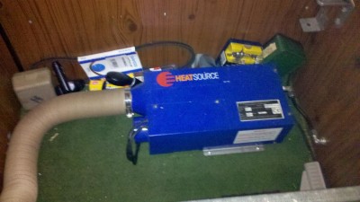

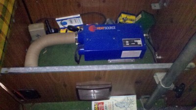

So, pünktlich zur kalten Jahreszeit Fotos der installieren Propex HS2000 im Helsinki Seitenkasten...:
Ist flacher als ein Schuhkarton...
rechts sieht man die Gaszuleitung zum Gasflaschenkasten verschwinden
(Ich hab jetzt über ein halbes Jahr vergessen mit der Digicam Fotos zu machen, heute hab ich in der Dämmerung mit dem Handy die Fotos gemacht. Wie man sieht.)
Fotos von unten folgen.
Edit: Hier ist die (Installations-)Anleitung. Da sind auch ein paar Skizzen bei...
