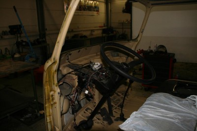

Hi Holger,
ich habe mir von einem Stück Leder einen Streifen abgeschnitten.
Aber aufpassen, Leder ist ein Naturprodukt und dehnt sich mehr als man meint.
Von daher sollte man dringend mit einem Probestück den erfordelichen Umpfang ermitteln.
Ich meine hier nicht die Gesamtlänge sonder wirklich nur die 4,5(?)cm oder was das auch immer war.
Zum anzeichnen der Löcher die man beim Nähen braucht bin ich einmal mit einem Nadelrad über die Ränder gefahren.
Dann das ganze vorgelocht, indem ich mit einer dicken Nähnadel erst einmal ohne Faden die angezeichneten Löcher durchstochen habe.
Dabei taten mir schon mal die Finger ordentlichweh...
Als Faden habe ich Wagenschnur aus dem Lenkdrachenbereich genommen. Hat 75 Kg Bruchlast. Braucht man hier zwar nicht aber ist schön dick.
Gibts bei Wolkenstürmer oder ähnlichen Läden.
So, nun Lederlappen nehmen und ans ausgebaute Lenkrad nähen...
An den Speichen habe ich den Faden einfach so durch die Löcher genäht.
Hat bei mir ca. 5 Stunden gedauert und es ist auch nur eine Nadel gestorben. Von daher Ersatznadel bereit halten.
Aber das Ergebnis ist super, nur das Bild ist suboptimal.
