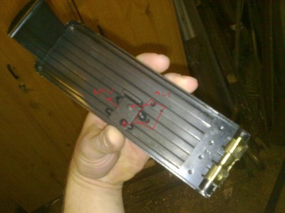

hallo.
hier das versprochene foto:
der unterschied war bei mir das kleine plättchen das die feder hält.
gekauft bei hoffman speedster.
