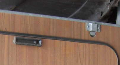

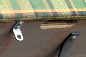

bigbug hat geschrieben:
Rolf-Stephan Badura hat geschrieben: Sieht bei unserer Berlin anders aus - eine Lasche oben an der Bank mit großen Loch zum Einrasten und...
an der Bankunterseite eine Art Arretierung in die die Lasche greift, die man mit Fingerdruck unterhalb lösen kann...
So siehts auch beim Helsinki aus...
Und die Keder sind dafür da, daß da kein Wasser rein läuft und dir der Grempel nicht zusammenrostet. Und schönere ists auch noch.
Montage links und rechts ist übrigens unterschiedlich. Während links das Blech einfach senkrecht reingesteckt wird ist rechts das elegante, bogenförmige Schwingen um die hintere Schiebetürschlossfalle angesagt. Ist bei genauerem Anschauen der Aussparung im Abdeckblech und ein bisschen Hirnakrobatik auch kein Problem.
Es geht um genau diese oben genannte Arretierung für die Hinteresitzbank bei einer Helsinki-Ausstattung,
kann mir jemand eine Bezugsquelle sagen, oder hat vielleicht noch BEIDE Teile irgendwo liegen :oops:
