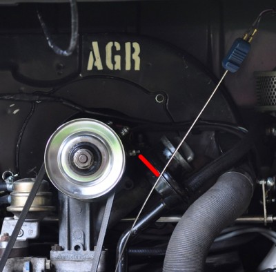

So, jetzt habe ich es auch geschafft, dass das Generator-licht brennt bei laufendem Motor.
Und zwar hab ich Murks gebaut: der Peilstab (mit Temperaturgeber) ist an einen Anschluss an der Lima gekommen und hat denke ich
somit einen Kurzschluss (da ja an Masse angeschlossen) fabriziert. Nun ist guter Rat teuer: Gibts da irgendeine Sicherung? Ich denke nicht, dann
nach dem Regler ist ja gleich die Bat. angeschlossen. Das Massekabel, das die Generatorleuchte steuert habe ich mal abgesteckt, dann leuchtet nix mehr.
Also habe ich ein aufgescheuertes Kabel auch ausgeschlossen.
Ist nun eher der Regler futsch oder kann ich in der Lima auch was kaputt gemacht haben?
Hier mal in Rot was aneinander gekommen ist:
Danke für euren Rat ... werde wohl morgen mit Alltagsauto gen Urlaub düsen müssen!
Grüße, Sebastian
