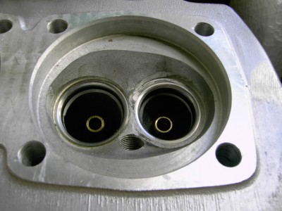

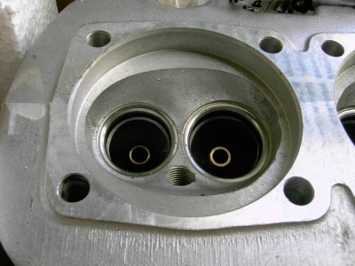

ich habe mir neulich neue 041er Zylinderköpfe bei ahnendorp bestellt. Beim einen ist nur leider schon irgendwie am/oder um den Ventilsitz rumgeschliffen worden, und am anderen Ventilsitz sind kleine Rostfleckechen zu sehen. Sind das Gründe zum zurückschicken oder macht das nichts aus? Bilder sind angehängt, danke schonmal.

ich kann jetzt die Rostflecken auf meinem Handy nicht erkennen - aber zu den Schleifspuren: Dir ist schon klar, dass die Ventile in die Sitze eingeschliffen werden müssen, oder? Die sollen ja zum einen richtig dicht sein, zum anderen sollen sie sich dort auch abkühlen - und deswegen muss möglichst viel Fläche anliegen.
Schleifspuren könnten also gerade ein gutes Zeichen sein! Liegen die Ventile denn schön dicht in den Köpfen?

Ja der Ventilsitz ist schon richtig geschliffen. Die Rostflecken sind auch nur minimal. Worum es mir geht ist das bei einem der Außlassventile außenrum material weggenommen wurde, bei den anderen ist das nicht passiert. Und meine Frage ist nun, ob das irgend eine Korrektur war oder die mir einfach einen Zylinderkopf zugeschickt haben den sie ursprünglich bearbeiten wollten, sich aber "verfräßt" habe und ob das etwas ausmacht. Am Handy erkennt man auf den Bildern aber nicht genug glaube ich

Da sollte nochmal ein profi ran und den brennraum bearbeiten. da steckt noch bissel arbeit drinne. Ringspalt ect... dann sollten die Brennräume auch das gleiche Volumen bekommen und ausgelitert werden, damit kannst du dann die verdichtung anpassen.
sind das Autolinea Köpfe? dann solltest du alle Ventilführungen nachmessen, wenn federn dabei sind die vermessen. ventile nachmessen schadet auch nicht....

also rost am kopf kann ich mir schwer vorstellen
die schleifspuren kommen vom einschleifen der grösseren ventile die du ja am 041er kopf vermutlich hast. das passt schon. wenn du keine tuning wolltest/willst warum dann 041er und keine040er mit 35/32 standard ventilen

das ist definitiv kein Tuning schliff!!

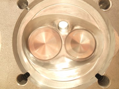

die Rostspuren an den Sitzringen sind eben da weil das Stahlringe sind , und stahl rostet nun mal. und die Schleifspuren sind die grobe erste vorbearbeitungsstufe.. habe leider kein Bild jetzt hier wie schöne Köpfe aussehen müssen, da kann Sham69 mehr beitragen....
