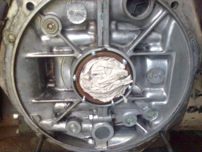

bigbug hat geschrieben: Edgar vermutet einen Eigriff in den Ölkreislauf und somit eine Verschiebung der Druckverhältnisse, bzw. ein "Druckleck" im Bereich des Stößelrohres.
Das Öl ist nur auf Grund der thermischen Belastung physikalisch dünnflüssiger, nicht chemisch.
Ja, genau so meinte ich das. Hier noch zur Verdeutlichung ein Bild (ohne Benzinpumpe, mit Blinddeckel):
Meiner Meinung wäre es fast ein Wunder, wenn die Bohrung für den Pumpenstößel nicht die Ölbohrung anschneidet, welche längs durch den
Motor geht. Sorgt ja schließlich auch für gute Schmierung.
