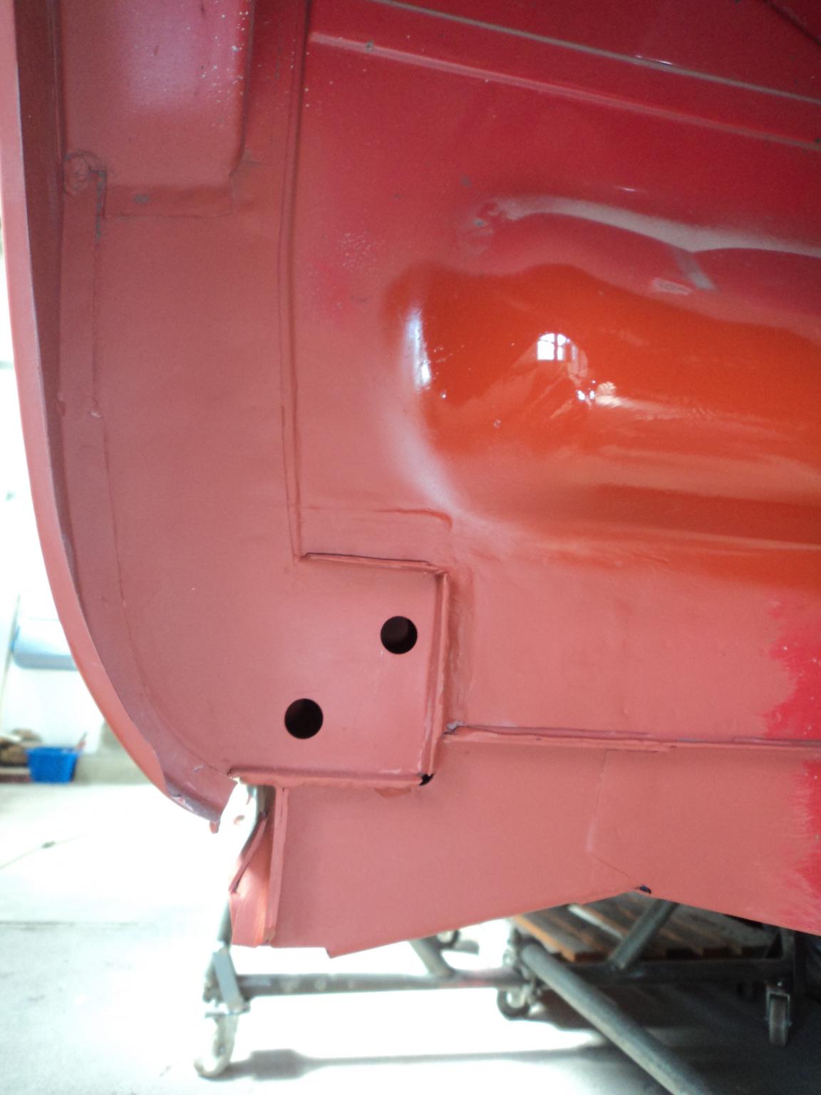

vielleicht bringt dich das weiter.
Das B-Säulen Blech gibt es bei mir im Shop.
So sah das alles vorher aus.
Wichtig ist das der Schweller durch das B-Säulen Blech kommt,und die Trennwand oben an der Lasche abgekantet ist.
Andy
Andy

Hardtop-Westy hat geschrieben: vielleicht bringt dich das weiter.
Andy
Also das Blech ist echt zu empfehlen, häts das damals schon gegeben
Aber ich glaube Daniel sucht Bilder von der Front, also der sogenannte Front innenschweller, den Max auch gesucht, hat. so versteh ich zumindest sein Bild und die anfrage mim Defo Element

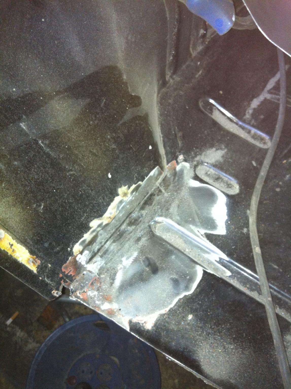

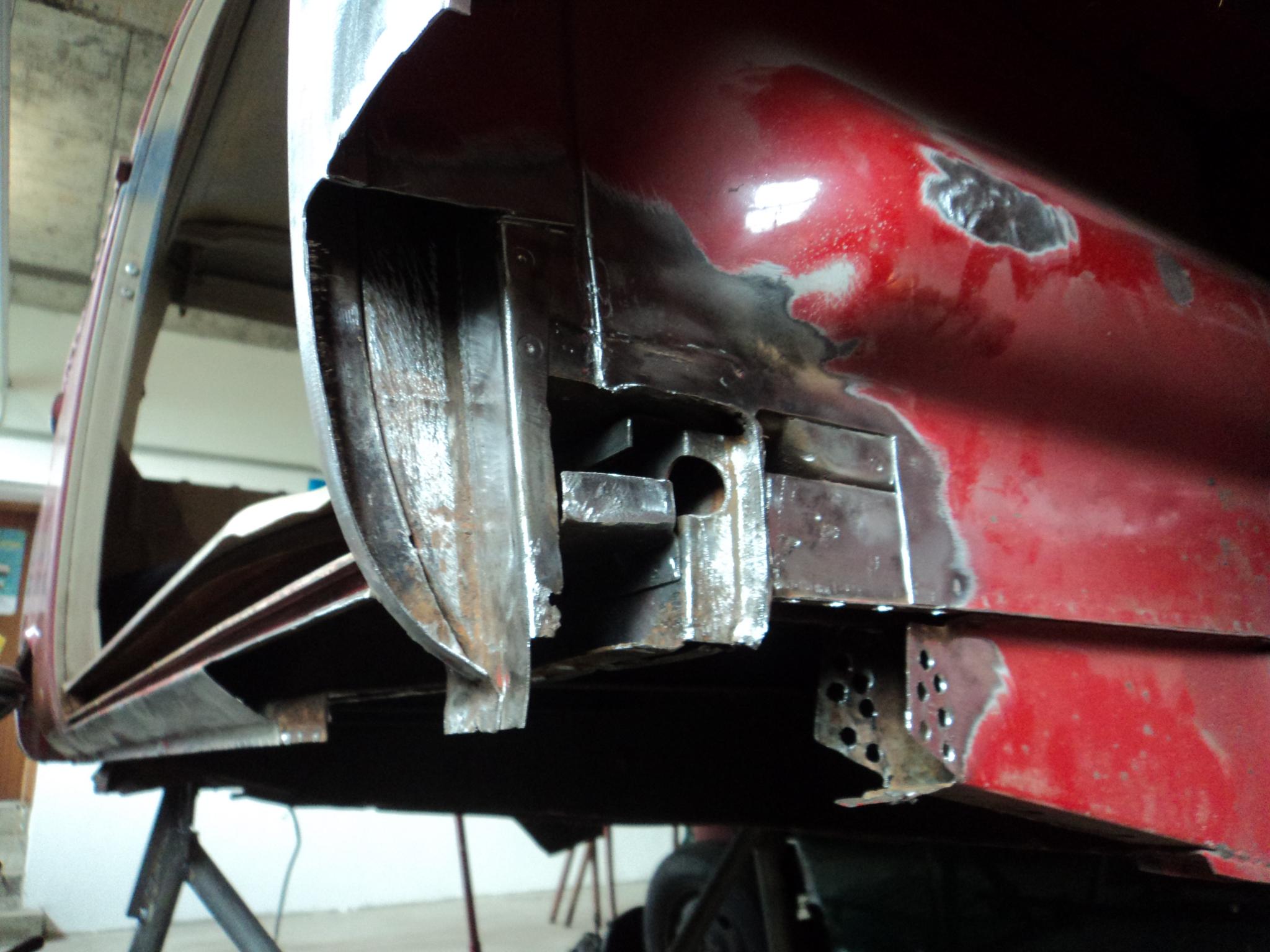

Wieviel Bier hast heute schon zu deinem Geburtstag getrunkenBulliT2a1968 hat geschrieben:.Was ich noch gut gebrauchen könnte wären vil 2-3 Bilder von dem klassischem Knuspereck,und zwar von der vorderen Wagenheberaufnahme,Schweller,Innenschweller Schiebetürführung.
www.karosserie-staller.de

So nun wie versprochen gibt es mal wieder ein Paar Bilder.Und ich denke ich werde mir die Repros hohlen und diese dann Anpassen.Wird schon irgend wie zu machen sein.Ja Flex und Schweißgerät...Tag täglich während der Arbeit und danach in der Freizeit noch am Bus.Aber so isch halt
.Achso Heutiger Stand ist Wagenheberaufnahme hinten und vorne+vorderen ausleger auf der rechten seite eingeschweißt+neuen Schweller eingeschweißt,Kniestück und linkes Bodenhälften drittel von vorne rausoperiert:D
Gruß Dominik.
