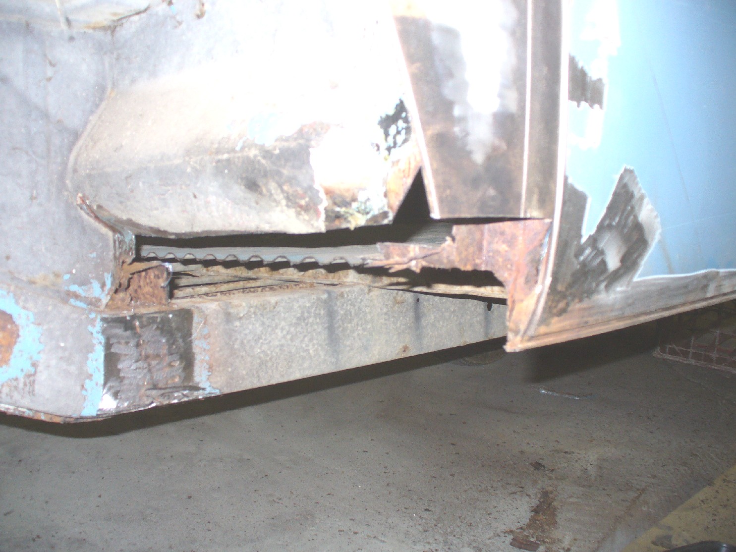

hast du dir das schiebedach schon mal genauer angeschaut? stell da bitte mal ein foto ein.
die größten probleme wirst du am dach bekommen denke ich, fange lieber dort an.
Hay,
du hast den Clipper vor kurzem bei E... gekauft, richtig.
Habe ihn auch beobachtet, interessehalber, wollte wissen, für was der Bus den Besitzer wechselt.
Stand auch im bugnet.de drin und was weiss ich wo.
Wie ich es auf den Bilder gesehen habe, ist das Dach echt fertig.
Die Abläufe in die C-Säulen sind doch zugeschmiert worden, wenn ich mich richtig erinnere.
https://picasaweb.google.com/1010556927 ... -pDmtLaIWw
Wenn ich das hier so nicht einstellen darf, oder der Besitzer des Clipper´s etwas dagegen hat, dann bitte ich die Mod´s, es zu löschen.
Aber die Bilder sind schon im netz veröffentlich, und nicht durch mich erstellt.
Auf den Bildern ist gut zu sehen,das die Abläufe des SSD´s dicht sind.
Ich wünsche dir viel glück bei der Restauration, Ich hatte mit meinem leider nicht so viel Glück.

Re: Restaurierung von Heinrich (t2a Clipper Bj 68)
Funbully hat geschrieben:hast du dir das schiebedach schon mal genauer angeschaut? stell da bitte mal ein foto ein.
Mein lieber Scholli, da ist nicht nur das Schiebedach total fertig sondern auch so einiges Anderes auch, das wird eine grosse Herausforderung werden den wieder in den Originalzustand zu versetzen.
Hut ab wenn es gelingen sollte :dafür:

Wow, den Spachtel erstmal wieder weg zu bekommen wird kein 'Spaß. Was dahinter übrig bleibt, noch weniger.
Vorne ist ja alles marode, C Säulen auch, unten auch..... mehr als 3000€ (da CLipper darf der aber nicht gekostet haben)

Sgt. Pepper hat geschrieben: Ist alles möglich und nur eine Sache von Zeit und Gedult. Gar nicht mal unbedingt von Geld.
Hmm,
also ich kann mich des Eindruckes nicht erwehren, daß dieses Fahrzeugbaustudium ättwas länger dauern wird. Die Kiste besteht doch nur noch aus Gips - und dank Metallic-Lackierung sieht man das auch gleich aus 20m Entfernung.
Sgt. Pepper hat geschrieben: Desswegen sind die meisten abgebrochenen Restos ja auch immer Fahrzeuge, welche total auseinandergerissen sind und an jeder Ecke mal rumgeflext und rumgeschweißt wurde, aber nix fertig ist.
Da muss man ja dann auch zwangsläufig die Motivation und den Spaß daran verlieren.
Also ich könnte keinen anderen Rat geben, als bergmännisch/archäologisch das freizulegen, was noch metallischen Ursprungs ist, um einen Überblick zu erhalten, ob - und wenn ja, mit welchem Aufwand sich daraus noch mal ein Auto rekonstruieren läßt. Keinesfalls an irgend 'ner Ecke mit der Restauration anfangen, bevor nicht das gesamte Ausmaß der Aufgabe erkennbar ist.
/edit: Nachtrag: Hier wurden schon einige Autos restauriert und in einen guten Zustand versetzt, die ich nicht mehr angefaßt hätte. Und um den T2a, besonders um so 'n frühen, wird ja mittlerweile bald genau so'n Bohei veranstaltet, wie um den T1. Der Aufwand könnte sich also sogar lohnen.

Au Backe! Habe mir die Bilder im Webalbum angesehen. Das ist genau so ein rübenschlechter 68er die ich in meinem ersten Posting meinte.
Und er hat genau die durchgerosteten Längsträger an der Vorderachsverschraubung, die ich erwähnte... :shock:
Ich hoffe, Du bist sehr versiert im Schweißen und weißt, wo Du (etliche rare) Blechteile herkriegst. Denn sonst würde ich Dir raten: Versuch, ihn irgendwie auf 07 zuzulassen und hab´Spaß dran, so wie er ist - oder lass´es und suche Dir ne bessere Basis. Dieser 12/68er sah auch "nur" nach Schweller schweißen aus. Da sind am Ende 800 Stunden reingewandert...
