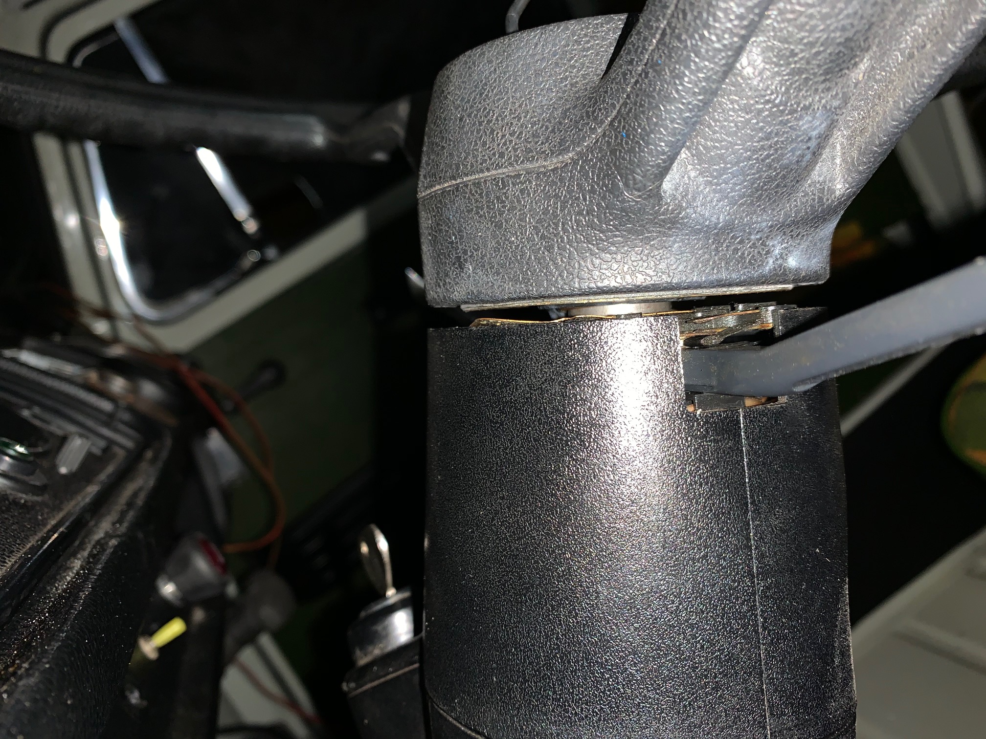

ich würde das thema gern wieder aufgreifen, da ich auch sobald ich die zündung einschalte die hupe los geht.
auch wenn der hupenknopf komplett entfernt ist (siehe bild) hupt es sofort los...

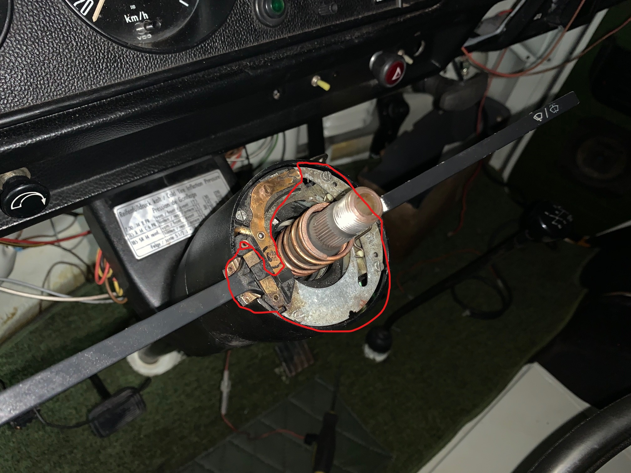

Desweiteren sind alle Isolierscheiben undplatten da wo sie ein sollen
Der Rot eingekreiste bereich hat kontakt gegen masse...
Zudem hat der isolierring (auf dem keine masse ist) einen grossen abstand, hab es aber auch schon höher gebogen, kein unterschied (den spalt kann ich nicht einstellen, ist ja vordefiniert?
Das Masseband an der Hardyscheibe ist erneuert und die hupe funktioniert ja auch ;)
daher bin ich gerade etwas überfragt was da los sein könnte

1. Wenn du die beiden Stecker abziehst, die auf die Lenkstockschalter gehen, hupt es dann immer noch?
Wenn es weiter hupt:
Dann hat das Kabel von der Hupe Richtung Mehrfachstecker irgendwo Massekontakt.
2. Es hupt bei abgezogenem Stecker nicht mehr:
Dann den Stecker wieder aufstecken und das Lenkrad demontieren.
3. Wenn Es bei demontiertem Lenkrad noch Hupt ist der Lenkstockschalter mit dem Schleifkontakt defekt.
Wenn es nicht mehr hupt, ist dein Lenkrad defekt.
