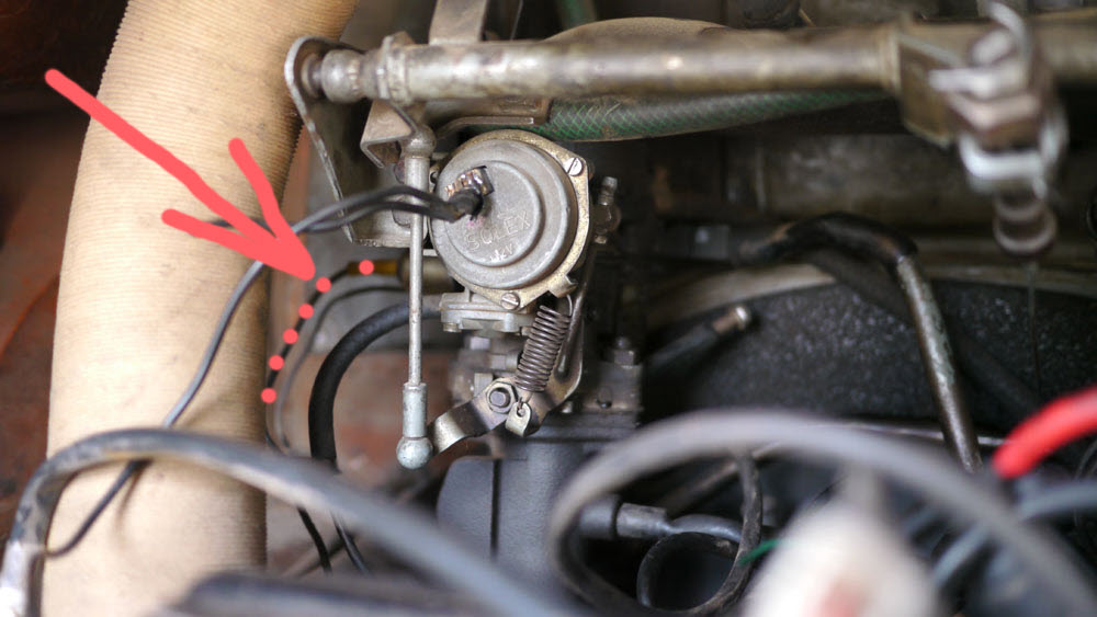

campingbusrecords hat geschrieben:Desweiteren ist mir aufgefallen, dass ein Kontakt am linken Vergaser lose ist (siehe Foto).
Bin ich jetzt zu blind oder ignorierst Du, daß da ein Kabel abgeht, welches so sicher nicht von VW verbaut wurde?
Wenn wir zwei Beiden jetzt ein wenig Glück haben haben Deine Vergaser - die ich so im Detail nicht kenne - auch sogenannte "Leerlaufabschaltventile". Das sind so silbrige Zylinder, die irgendwo an der Seite Deiner Vergaser sitzen. Also nicht die runden Dosen, an denen das Kabel links ja noch dran ist. Verfolge mal das Kabel am rechten Vergaser. Ich wette fast, daß das noch an dem Ventil dran ist.
Diese Ventile unterbrechen die Spritzufuhr innerhalb des Vergasers. Ohne Strom sind die zu - und dann bekomme die Zylinder auch keinen Saft. Links liegt das Kabel offensichtlich nicht mehr an ;-) Halte da mal Strom an den Kontakt des Ventils. Das müßte klacken, dann ist es auch heil. Also Kabel fixen, dann hast Du auch links wieder nen Motor ;-)

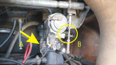

Zu Eurem Problem. Ich habe mir mal Dein Bildchen von oben geklaut:
Das ist Euer rechter Vergaser. Das Kabel "A" geht von dem sogenannten, hier noch nicht weiter interssierenden, Starterdeckel zum Leerlaufabschaltventil "B". Wenn Ihr Zündung anmacht liegt auf dem Kabel Strom. Das Abschaltventil öffnet, durch den Vergaser fließt Sprit. Tutti bene (oder so, Fremdsprachen sind nicht so mein Ding).
Das muß auf der anderen Seite genauso aussehen. Nur endet da ja das Kabel "A" in Deiner Hand (auf den Bildern da oben). Es muß aber am Leerlaufabschaltventil (ja genau: "B" auf der linken Seite) enden. Also bastelt Ihr da einfach ne kleine Verlängerung (wenn der est des Kabels an "B" noch dran ist: verbindet die einfach miteinander). Fertig.

Wenn nicht: mach mal Zündung an und Spiel eion wenig am Gastgestänge (an dem "hängt" die Klappe auch). So nach 1-2 Minuten soll sich die Klappe öffnen. Motor muß dafür nicht an. Das Ding hat ne Bi-Metall-Feder drin, die erwärmt sich, wenn se Strom kriegt.
Zur Not: löse die Schrauben der linken Dose, klopf mit dem Griff vom Schraubendreher gegen die Dose. Dann kannst Du sie etwas drehen, bei entlastetem Gas öffnet sich die Klappe. Zieh die Schrauben dann wieder fest.
Wenn es Dir gelungen ist, die Klappe senkrecht zu stellen: verbinde (endlich) die Chice-Kabel miteinander.

Auf dem Kabel ist, wenn der Motor läuft, immer Saft drauf - und wenn's am richtigen Ende abfällt, dann brennt's in der Hütte! :shock: (Nun fragt mich, woher ich das schon wieder weiß! 8) ) Also nicht tüddeln und umwickeln, sondern vernünftig crimpen! :schlaumeier:
Wenn ich mir jedoch dieses Bild ...
... hier näher angucke, dann sieht's doch so aus, als ob da aus irgendwelchen Sphären ein Kabel sich gar anmutig zum Ventile schlängeln würde. Wo immer das auch herkommt (Rückfahrscheinwerfer?) 8) , sofern bei Zündung an Spannung drauf geschaltet wird und das Ventil fröhlich "Klack!" sagt, ist die Welt insofern in Ordnung. Vis-a-vis sollte sich allerdings das gleiche tun.
Im Übrigen halte ich es für keine gute Idee, mit Null Ahnung ein 30 Jahre altes Auto für solch einen Trip herzunehmen und dann auch noch ein Exemplar auszuwählen, mit dem die lokalen Schrauber nix anzufangen wissen. Mit 'ner Tritonussubstitution bekommst du die Kiste jedenfalls nicht zum Tuckern! Und uns nun in die Pflicht nehmen zu wollen wegen eurer knurrenden Mägen, das kommt bei mir auch nicht sonderlich gut an.

Das Kabel was du markiert hast geht wirklich an das Ventil, wurde aber von uns wieder gekappt (siehe oben, Problem mit “Modul” (oder wie auch immer das Ding heisst), von Mechaniker empfohlen Kabel zu kappen). Wie gesagt, die einzige Sorge die Kabel wieder dran zu machen ist eben die Ungewissheit ob es dadurch nicht wieder zu einem Problem in diesem Modul kommt. Vieleicht war es auch nur ein Zufall, bei dem Lateinamerikanische Mechaniker, die gerne auch mal die Zündspule für den Anlasser halten, einfach kurzfristig Kabel durchschneiden.
