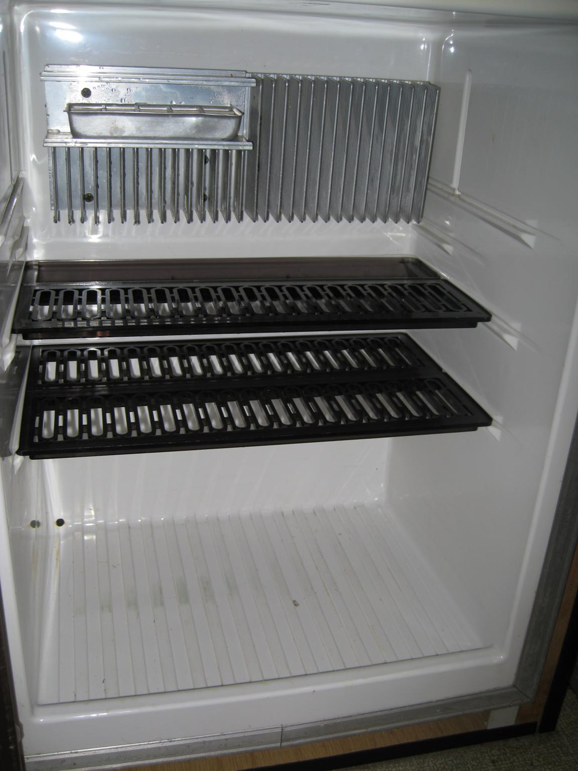

Und im Kühli ist kein Sichtfenster drin? Vorzugsweise im unteren Drittel, da das Kühlmittel durch die Verrohrung noch etwas laufen muss.
Dann bin ich mit meinem Latein am Ende.

Ich habe kein Sichtfenster gefunden.
habe nun nochmal ein Bild vom Innenleben des Kühlschranks gemacht, Aber ich wüsste nicht, wo ich noch gucken sollte. Wenn der Herbst da ist wird er eh auseinander gebaut, weil mir mein Bruder innen neue Schränke baut und er auch außen neu lackiert werden soll. Dann kann ich den Kühlschrank nochmal im ausgebauten Zustand untersuchen.
Wir waren schon ein paar Mal in St.Peter Ordingen, das nächste Mal sag ich dir bescheidund vielelicht bist du/ihr ja auch zufällig dort.
So nun nochmal das Bild

ist das unten links im Kühli ein Ablauf für Kondenswasser?

Untersuch mal den schwarzen punkt links unten in der ecke
sieht zwar nach nem wasserablauf aus aber evt ist das wie bei meinem zu mit plexiglas dann im dunklem starten und schräg von oben reinschaun
Bei meinem war es selbst im dunklem nur im richtigen winkel zu sehen . Da man durch ein plastik rohr versucht in ein fenster zu schauen wo ne kerze brennt

Der schwarze Punkt unten lins ist das Sichtfenster.
Einfach den Gasknopf drücken (Du hörst das Gas Strömen) und auf den Startknopf drücken. Eigentlich muss nach dem dritten, vierten Startversuch das blaue Flämmchen sichtbar sein.
Am Anfan der Saison muss ich das oben beschriebene Prozedere ein paar mal ausführen, da die Flamme nach zwei Sekunden wieder ausgeht. Wenn die Flamme 10 Sekunden brennt, bleibt sie auch an

Und die Kühlschranktür fast ganz schließen und dann erst schräg reinlinsen, die Flamme ist sehr schlecht zu sehen.(Im dunklen Umfeld leicht bläulich schimmernd). Sollte das dann nicht funktionieren, Kühlschrank ausbauen und am Brennerrohr (vertikalstehend, Flaschengröße) schauen, ob vielleichtr die Wolle im Rohr nach unten gesackt ist und die Luftversorgung des Brenners behindert. Das hatte ich mal beim neuen Wohnwagen.

Wir kommen dem Geheimnis des Kühlschranks langsam aber sicher auf die Spur. Tatsächlich ist der kleine Punkt unten in der Ecke, wie von uns vermutet und von euch bestätigt das Sichtfenster. Ich habe es gerade draußen im dunkeln versucht,nur leider geht die kleine Lampe immer gleich sofort wieder aus. Habe mind. 30 mal gedrückt, es hat jedesmal kurz geleuchtet und dann ist sie wieder ausgegangen. Mhhh?!
