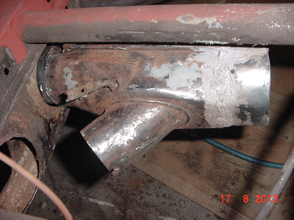

Klaus0707 hat geschrieben:Hallo Rolf-Stephan,
ich habe mich gestern auch mal daran versucht den Mittelausströmer wieder in Gang zu kriegen, bei mir sieht es ähnlcih aus wie bei dir nur nicht mehr allzu frisch:).
Kannst du mir sagen wie der Bowdenzug funktionieren soll ohne Halterung?
Die Rückholfeder im Rohr ist vorhanden und auch der Hebel oben drauf - nur ohne das der Mantel des Zugs befestigt ist funktioniert das doch nicht oder doch?
Ich danke Dir vorab für deinen Rat!
Auf dem Bild sieht man hinter dem Hebel oben am Rohr ein Loch (am Falz). In dieses Loch wird der Draht dres Bowdenzugs eingehakt. Die Bodenzughülle wir mit einer Klammer (gerade kein Bild zur Hand) am Hebel eingeclipst. Irgendwie eine inverse Betätigung: Die Seele bleibt fest die Hülle verschiebt sich!!.
Der Verteiler auf dem Bild ist fertiggeschweißt aber noch ohne Lackierung, sozusagen eine Anprobe.
Grüßle
Werner

Beitrag von bugster_de »
Werner*105 hat geschrieben: Auf dem Bild sieht man hinter dem Hebel oben am Rohr ein Loch (am Falz). In dieses Loch wird der Draht dres Bowdenzugs eingehakt. Die Bodenzughülle wir mit einer Klammer (gerade kein Bild zur Hand) am Hebel eingeclipst. Irgendwie eine inverse Betätigung: Die Seele bleibt fest die Hülle verschiebt sich!!.
Grüßle
Werner
gutes Bild. Ich habe das bei mir auch genau so befestigt: der Zug ist fest am Rohr (an dem Nippel beim Falz) und die Bowdenzughülle ist in Ermangelung des richtigen Clips mit Kabelbinder am Hebel fest gemacht, da ich mir auch nicht erklären konnte, wie es denn sonst anders gehen soll.
Und genau so funktioniert es halt nicht !
Denn nun ist die Seele des Zuges fest und bei Bewegen des Hebels oben am Armaturenbrett irgendwann einfach stramm und der Hebel kann nicht bewegt werden. Sprich ich kann den Hebel am Armaturenbret zwischen Frontscheibe und Fußraum bewegen aber nicht in die Stellung Fußraum + Hinten, da der Zug für hinten dann stramm sitzt.
Alle Teile sind sehr einzeln leicht beweglich; es liegt also nicht an Gilb&Gammel. Das heißt ich blicke nicht wirklich, wie das gehen soll.
Ich habe an dem Teil bestimmt schon 4-5 mal probiert das gängig zu bekommen, aber ehricherweise bin ich es jetzt leid und habe den Hebel unter dem Bus nun einfach auf Halb-Offen Stellung fixiert. Dann kommt hinten halt immer ein bisschen warm raus und vorne weniger.

bugster_de hat geschrieben: ich kann den Hebel am Armaturenbret zwischen Frontscheibe und Fußraum bewegen aber nicht in die Stellung Fußraum + Hinten, da der Zug für hinten dann stramm sitzt.
Wenn nicht das Seil ziehen, sondern die Hülle schieben soll, dann braucht die zwischen ihrem letzten Befestigungspunkt am Aufbau und dem Hebel die entsprechende Überlänge, um den Hebelweg zu überbrücken. Klartext: Da muß eine Biegung rein.
Am einfachsten fixierst du den Hebel in der Endstellung, in die er durch die Hülle hingeschoben werden soll, schiebst dann die Hülle nach, bis sie am Hebel anschlägt, schiebst sie noch ein bisschen weiter, bis eine Biegung entsteht und fixierst sie dann erst am Aufbau.
