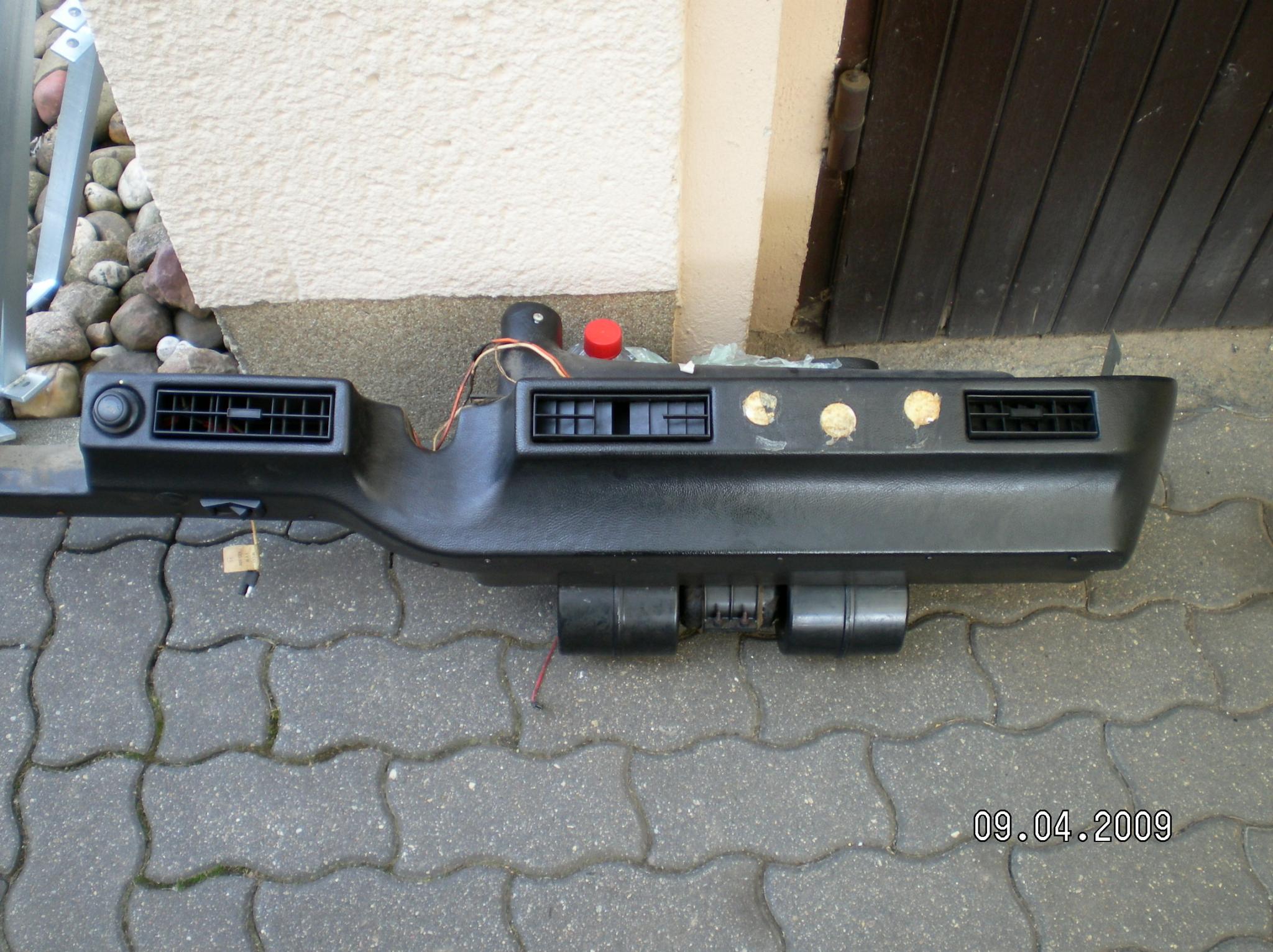

hallo.
es gibt da einen aufkleber, der leider nur mehr schwer zu erkennen ist.
dort stehen auch reste einer nummer wenns hilft.
ausserdem ist im vorderem teil ein rundes schwarzes logo mit den chombuchstaben "dpd" vl der hersteller??
ich finde solche technik richtig interessant und will sie erhalten.
schade das ein paar teile fehlen, denke aber es sind im verhältniss eher einfache sachen oder?
bilderspende ist natürlich kein thema, du hast mir leztens ja auch mit material ausgeholfen =)
soll ich noch welche machen? von was? oder soll ich dir die von oben schicken?

huetti_1989 hat geschrieben:ausserdem ist im vorderem teil ein rundes schwarzes logo mit den chombuchstaben "dpd" vl der hersteller??
Deutet eher auf ein Aftermarket-Produkt hin -
Don P. Dixon (DPD) aus San Antonio, Texas (seit Februar 1967 A/C Patent für Käfer),
nicht Volkswagen Products Corporation (VPC) Ft. Worth, Texas (ca. 400km nördlicher)
Ich denke bei den vielen Ähnlichkeiten, war DPD Lieferant von VPC?!?
Im Netz habe ich folgende Nummer gefunden mit Beschreibung ähnlicher A/C:
DPD 5020 52505 - könnte die mit den Nummern die Du erkennst zusammenpassen?
Je mehr ich suche, desto mehr Varianten finde ich...
leider oft mit nur ungenauen Angaben über Hersteller, Modelljahr und Teilenummern...

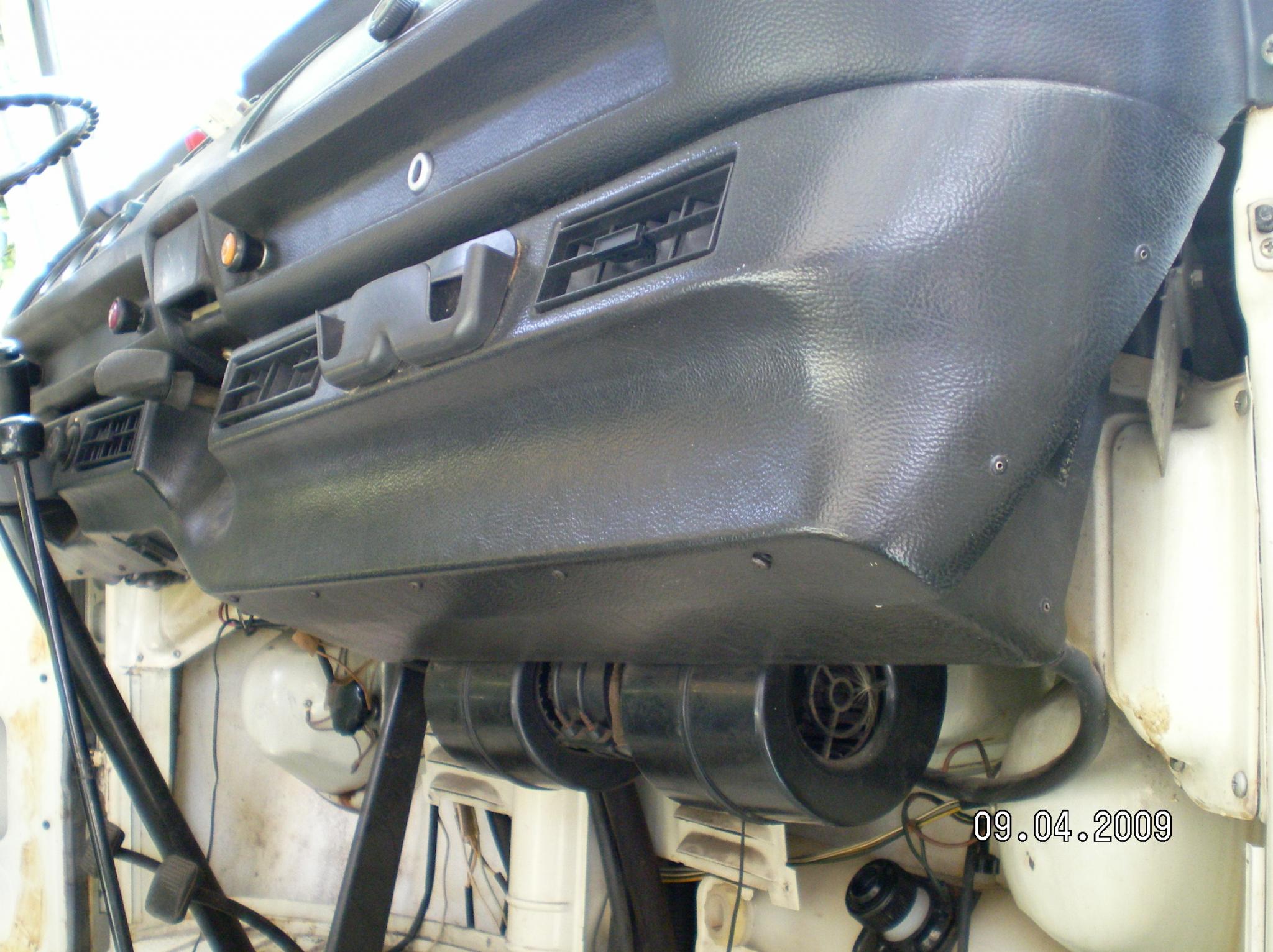

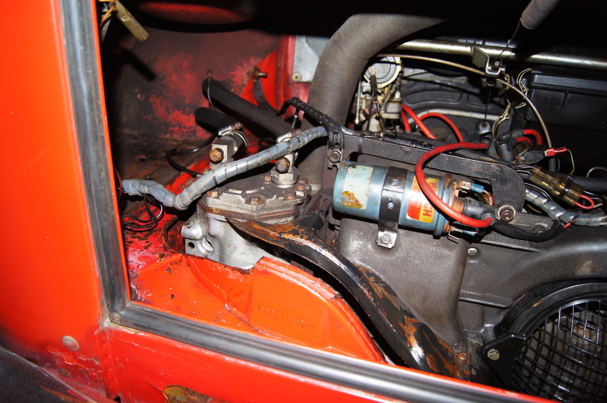

Hallo, hier ein Bild vom eingebauten kompressor
Toni
