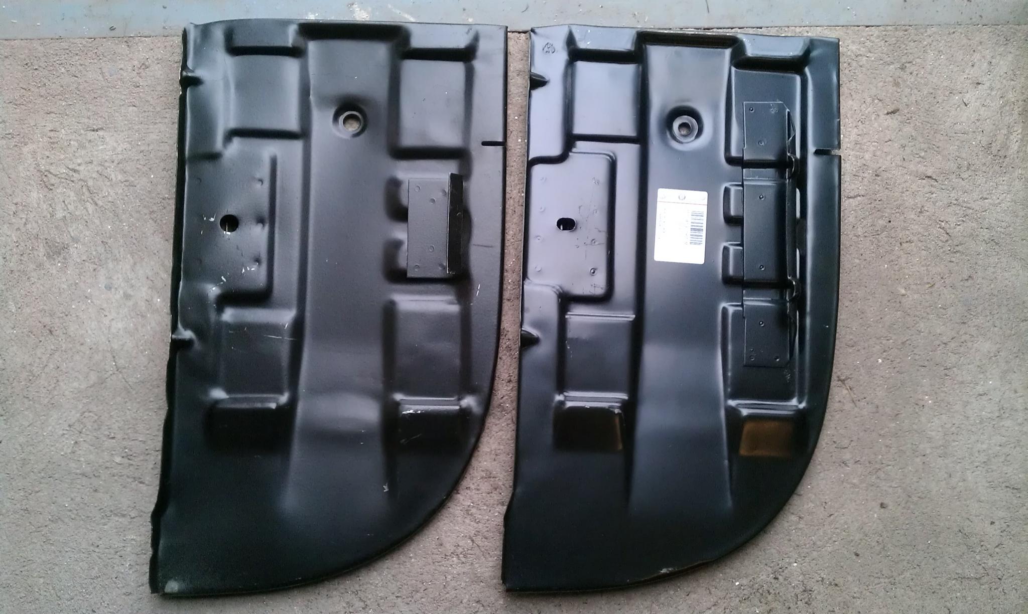

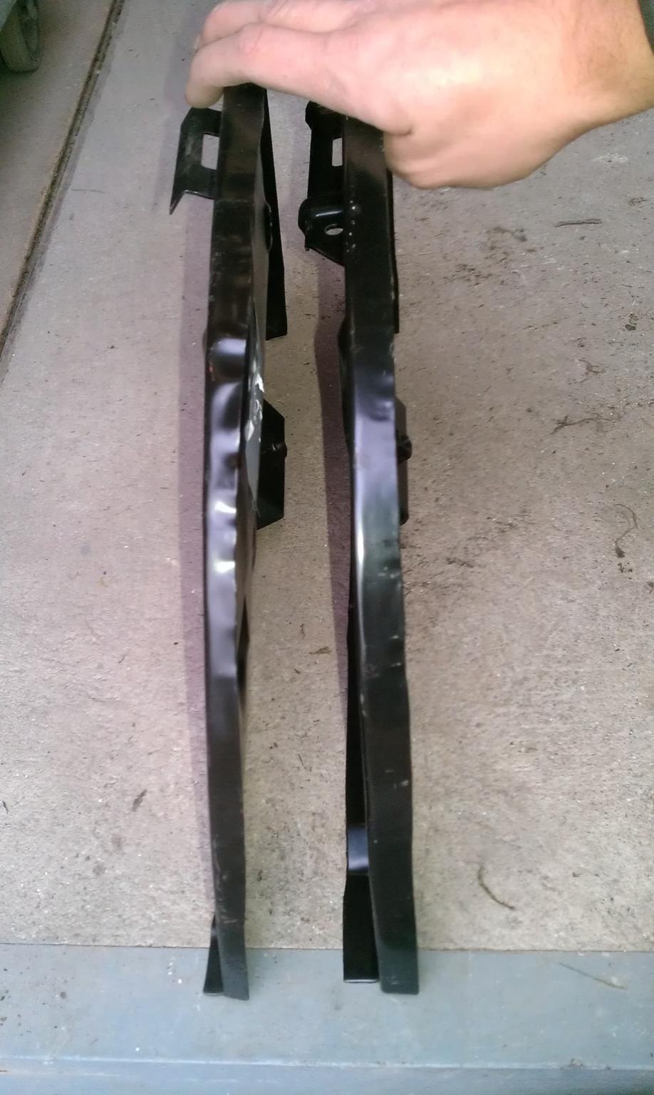

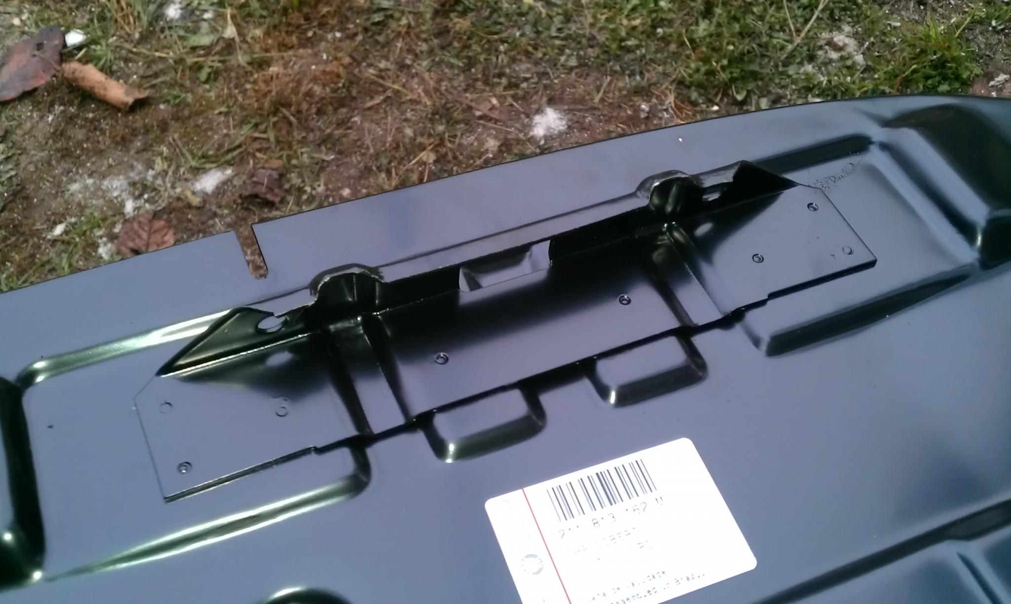

heute hab ich mal wieder ein "klasse" Blech in der Hand gehalten.
Es geht um das rechte Batterieblech von 08/71 - 05/79.
Ich hab einmal ein VW do Brazil Blech und einmal ein Rep.Blech aus dem Zubehör Handel.
Der Preisunterschied liegt bei etwa 10 Euro.
10 Euro die mir persönlich sehr leicht fallen,da ich Zeit bei der Anpassung einspare, und eine viel bessere Blechqualität habe.
Ganz wichtig finde ich auch den Halter für die Batterie.Bei dem Zubehörblech kann ich den Halter von Hand verbiegen.............!!!
Ich würde da meine Batterie nicht festklemmen :roll:

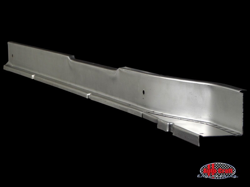

bin auch auf der Suche nach vernünftigen Innenschweller für T2a.....habe mal die org.Teile für T2b verbaut ,waren sehr passgenau u. massiv aber passen nicht
unter T2a :| Habe nun welche von Klokkerholm welche mir qualitativ nicht gefällen (dünnes Blech/Abkantungen sind ungenau u.ungleichmäßig/Schweißpunkt recht lieblos angeordnet)Vielleicht ja einer einen Tipp...... :mrgreen:

Kann dir da nur die Schweller von Autocraft empfehlen.
Haben genau die Wasserablaufsicken wie es beim A war.
Hab auch welche hier in der Werkstatt liegen und bin sehr zufrieden damit.
