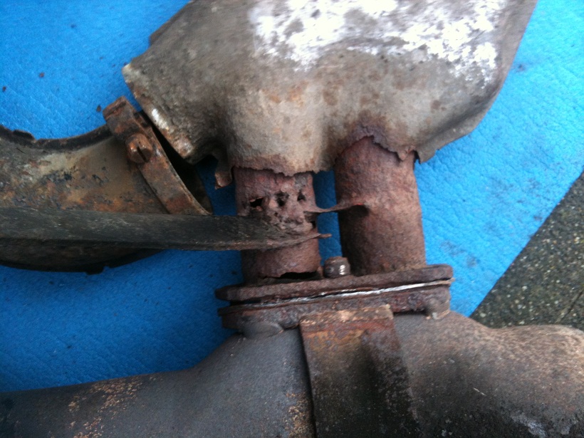

Hallo Kolja,
so... sieht (leider) ein kaputter Wärmetauscher aus... Hat jemand eine Idee wie man den wieder heil bekommt?
Das einzige was mir einfällt, wäre ein Rohr von Innen ein zu ziehen und von außen verlöten...
Alex
