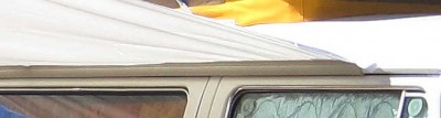

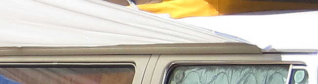

So, der besseren Übersichtlichkeit halber hier nochmals zwei Aufnahmen vom Keder.
So viel weniger Material ist das dann unten aber auch nicht.

- Rolf-Stephan Badura
- Beiträge: 6587
Re: Befestigung des Sonnensegels nur wie?
aber noch nicht nach unten geklappt und eingerastet...
Bei mir schleift es auch ein wenig an der Dichtung der Beifahrertür... Schiebetür geht aber...
Besseres Bild habe ich derzeit nicht: Nur noch von der Dichtung unseres Vorzelts, das genauso eingehackt, runtergeklappt wird und dann Sturm und Wetter trotzt:
(die obere Seite im Bild müsste die untere sein bei Montage)
irgendwie sieht das komisch montiert aus - so wie nur lose aufgesteckt auf die Regenrinne,Tanjas&Thomas_T2b hat geschrieben:

- Tanjas&Thomas_T2b
- Beiträge: 5104
Hmmmm,
Aber ich kann die Tür jetzt nicht einfach 3mm nach unten versetzen, dann passen die Zierstreifen nicht mehr.
von Haus aus im 90°-120° Winkel steht.
Bei mir steht das eher im 170° Winkel und wenn ich das montiere, wird die Plane erst mal nach oben gedrückt.
Das ist doch schon wieder schlecht kopiert. Es geht wohl nichts über das original!
Auf 1,5m Länge mit nem Cuttermesser fummeln, ich werd bekloppt.
Hätte ich das mal ohne Plane aufgesteckt, dann hätte ich das Ding zurück schicken können und hätte mir 120€ gespart.
Ich denke auch mal, das da in der regel +4mm Unterschied liegen.René hat geschrieben:Ich glaube, dass ist Einstellungssache, zu mindest im Bezug auf die Türen.
Ich habe den Eindruck die Leiste ist anders. Bei deiner Schwarzen sieht man, dass die Lippe, in die das Material eingenäht wird,Rolf-Stephan Badura hat geschrieben:irgendwie sieht das komisch montiert aus - so wie nur lose aufgesteckt auf die Regenrinne,
Das hatte ich ja auch schon gedacht, so ein Mist.champagne westy hat geschrieben:Ich habe jetzt bei meinem neuen Segel, das ich genäht
Habe, ein wenig der Gummilippe mit einem Cuttermesser
abgeschnitten. Nicht so viel, dass die Regenrinne
rausguckt, aber genug, dass die Tür schließt.
Nix schlecht kopiert. Mein Keder sieht genauso aus, wie deiner. Und der Weiße von Rolf seinem Segel auch.Tanjas&Thomas_T2b hat geschrieben: Ich habe den Eindruck die Leiste ist anders. Bei deiner Schwarzen sieht man, dass die Lippe, in die das Material eingenäht wird,
Spann das Ganze mal. Mußt du draußen eh machen. Sonst steht das Segel nicht.
Dann wirst du sehen, daß sich der Keder reinsaugt. Der Druck wird dadurch erzeugt, daß du die nach oben stehende Lippe in die waagerechte zwingst. Dabei wandert der Keder nochmal ein wenig.
Und wenn du das gemacht hast, dann versuch mal, die Tür aufzumachen. Wenns dann immer noch nicht passt kannste immer noch hobeln. Dann weißt du aber auch, wo du hobeln mußt.
Am Ende schneidest du noch an der falschen Stelle ab und kannst das Segel dann komplett in die Tonne schmeißen.
Gruß Polle
Polle hat schon Recht, versuch das mal.
Du kannst auch alternativ mal probieren den Keder um die Dachrinne nach unten zu drehen/schieben. Dein Keder steht echt noch zu hochkant, der muss inne Waaage mien Jung. Dabei wandert der bestimmt noch etwas unter die Dachrinne.
René
René
