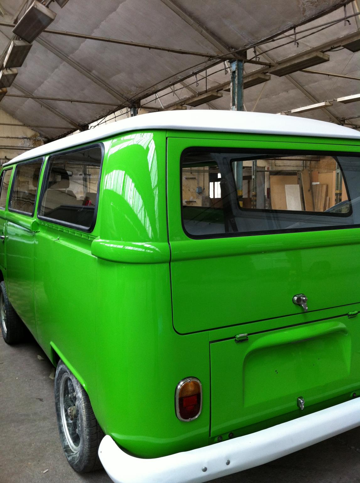

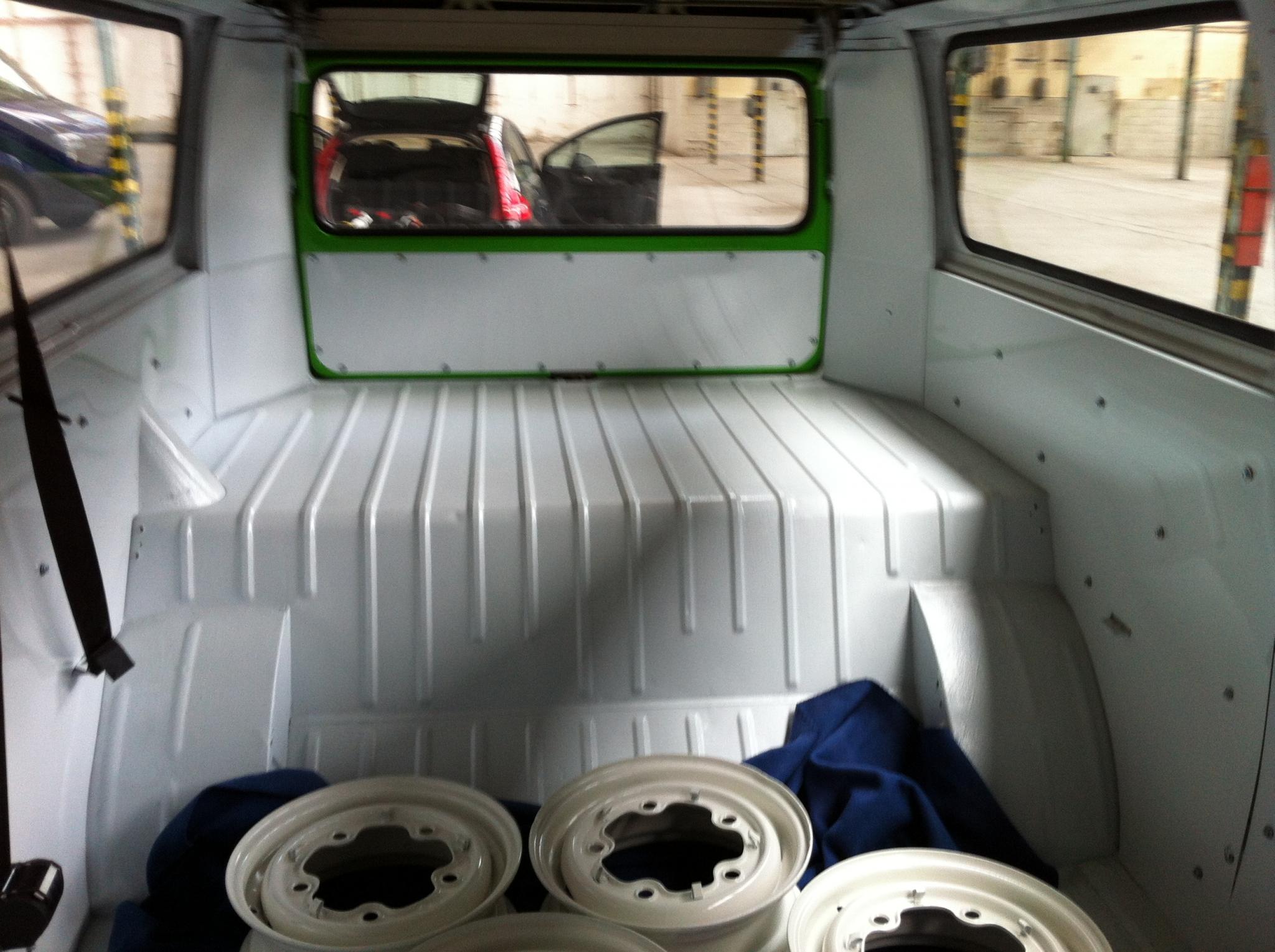

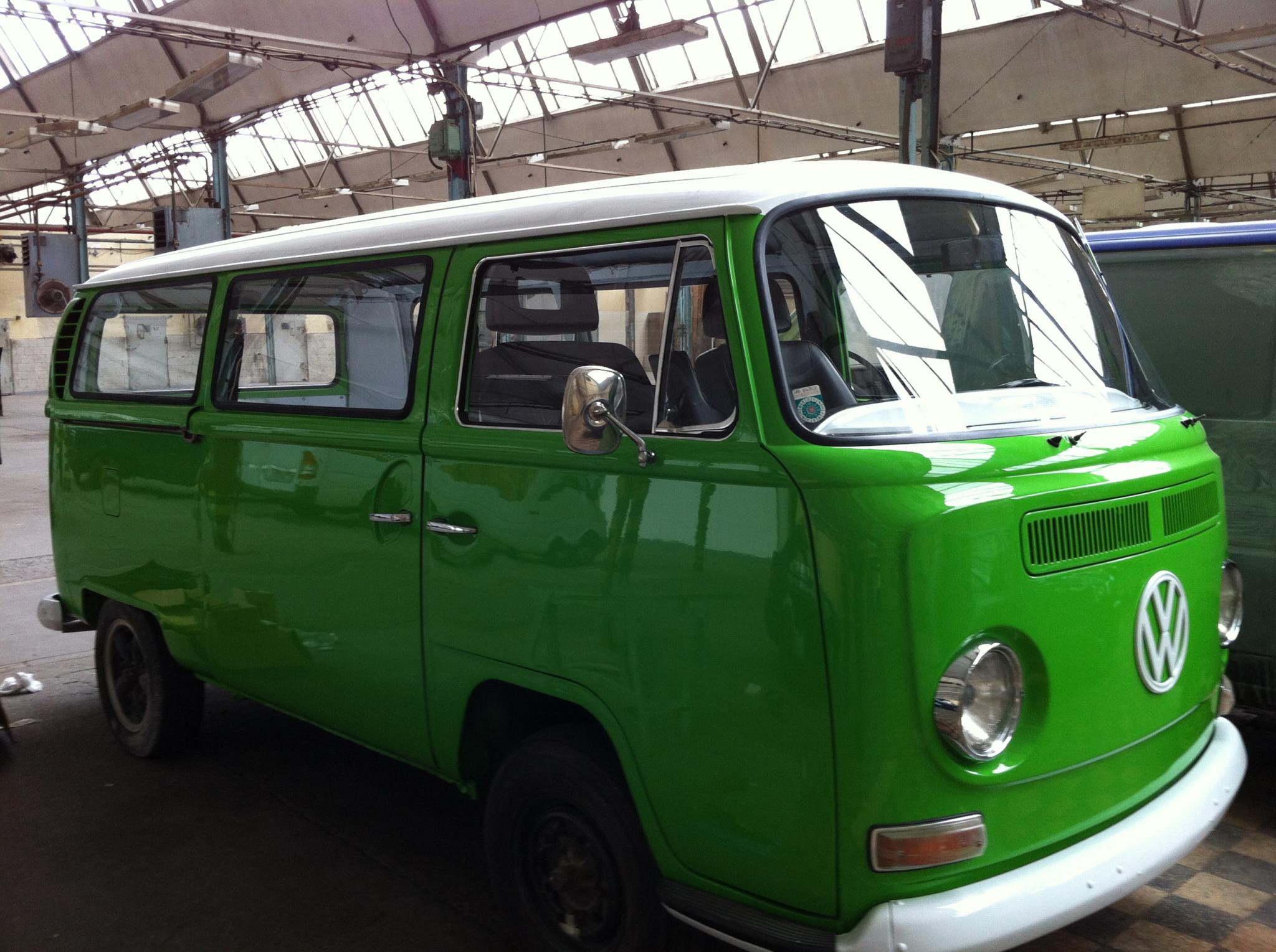

hy spät aber doch das bild zum fenstereinbau !!!! wir hben uns die fenster jetzt bis zum schluss aufgehoben aber dank den guten tipps hats dann uch funktioniert!!!!
das des jetzt net jedermans sache ist mit den umbau is mir klar i hätt auch gern lieber an orig.!!! aber denke is net schlecht geworden für des das nix geschweisst wurde!!! mfg

sieht echt super aus!
Was machste mit dem Innenausbau? Camper, Bus oder als Transporter lassen?

naja so eine mischung !!! hab die mittlere sitzbank drin und hinten wird die ladefläche zu einen bett verlängert !!! seitenverkleidung hab ich aus alu geschnitten und angepasst und weiss lackiert!!! himmel muss auch noch gemacht werdn wird aber wahrscheinlich als letztes passieren!!! vorhänge kommen auch noch aber da hab i noch keine idee wegen der befestigung und so hast da vielleicht einen tipp???!!! lgSgt. Pepper hat geschrieben:sieht echt super aus!
