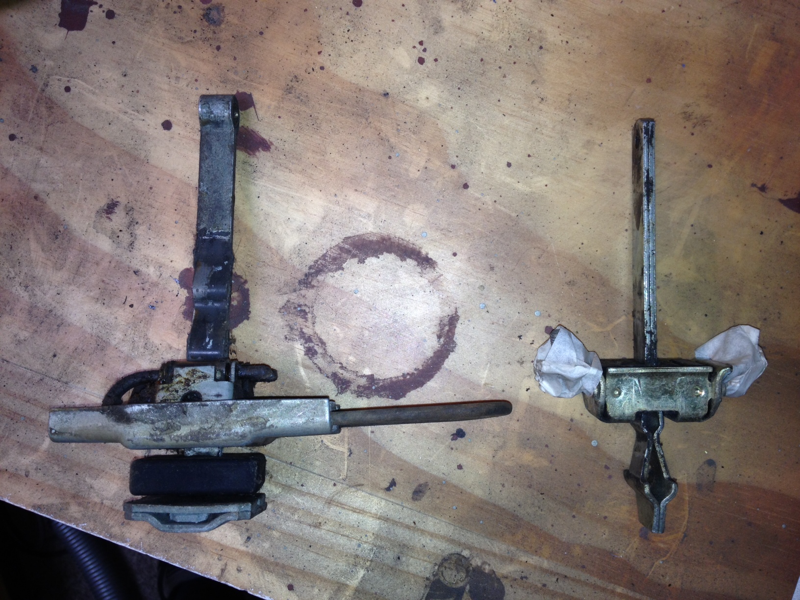

Moin, hab grade das selbe Problem. Hab mir für meinen zwei neue Türen gekauft. Allerdings sind da auch die frühen Fangbänder drin. Meine, aus den alten Türen, waren wohl original von 74. sind die irgendwie kompatibel? Ansonsten muss ich mir da irgendwas zurecht frickeln. Hier mal ein Foto.
Thorsten
PS: Waren übrigens beide mit, glaub 5er, Innensechskannt verschraubt.

Fichel hat geschrieben:Moin, hab grade das selbe Problem. Hab mir für meinen zwei neue Türen gekauft. Allerdings sind da auch die frühen Fangbänder drin. Meine, aus den alten Türen, waren wohl original von 74. sind die irgendwie kompatibel? Ansonsten muss ich mir da irgendwas zurecht frickeln. Hier mal ein Foto.
Thorsten
Umgekehrt: das große Teil links ist die alte Version, RECHTS liegt die neue. Somit hast Du für Deinen 74er offenbar auch die falschen Türen: Die Türen ab 76 haben die Scharniere mit Sechskantschrauben; Deine werden noch mit den Senkkopf-Inbusschrauben befestigt. Umbau ist komplex und viel zu schade um die Türen.
Tipp: Verkauf´die neueren Türen weiter - die sind viel seltener und gesuchter als die Version, die Du brauchst. Bis 76 passt im Grunde jede Tür ab 1967, die Modelljahre 73-75 werden so ziemlich am häufigsten angeboten.

Hi Daniel,
stimmt, hab mich geirrt. Also die Türscharniere hab ich schon auf die Großen umgebaut. Ich habe nur nicht damit gerechnet, daß die Fangbänder unterschiedlich sind. Mal sehen wie ich das löse. Abgeben wollte ich die Türen eingentlich nicht, hab sie grade erst geschweißt. Es sei denn, jemand hat zwei Gute und möchte tauschen... :mrgreen:

Na da Du die Scharniere umgebaut hast, ist´s eh vorbei...
Du musst eigentlich die Türen innen aufschneiden und die Fangbandaufnahme umsetzen. Hab´ich schon gemacht; ist Fummelei aber kein Hexenwerk. Und die meisten Schweißungen sind später im verborgenen Bereich, fällt also auch optisch nicht weiter auf.
