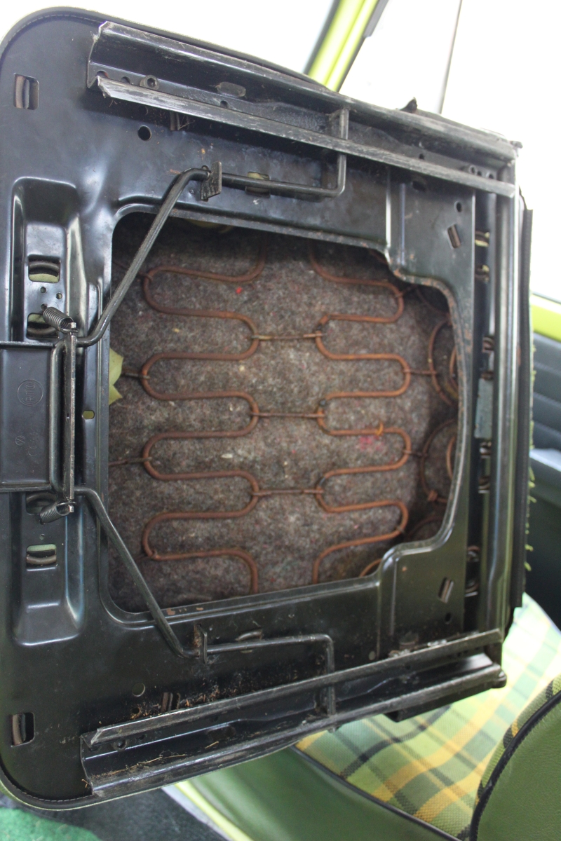

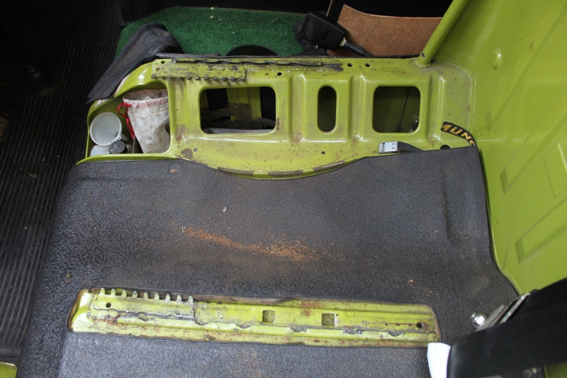

Fotos von der Sitzaufnahme
Beitrag von strizi »
hab jetzt endlich Fotos machen können. Sitz schaut aus, wie gewünscht, Sitzaufnahme ist anders. Scheint aber original zu sein ... oder?

Re: Sitz hält nicht in Sitzschiene-fehlt da was?
Beitrag von burger »
Ja ganz einfach, du hast die alten Aufnahmen bis MJ 76 im Bus aber Sitze für die doppelt geführten Aufnahmen danach.
Das passt so nicht.
Gruß aus Ostwestfalen,
Markus
Gabs die neue Sitzbefestigung nicht schon ab 75?
Der Bus hier ist von 76 ...
Nein, mein gelber Berlin ist EZ 02/76, auch er hat noch die alten Aufnahmen, genau wie deiner. Ein paar Monate später wurde das geändert.
Streng genommen war die Änderung dann sogar im MJ.77 wenn man es so will.
Markus
