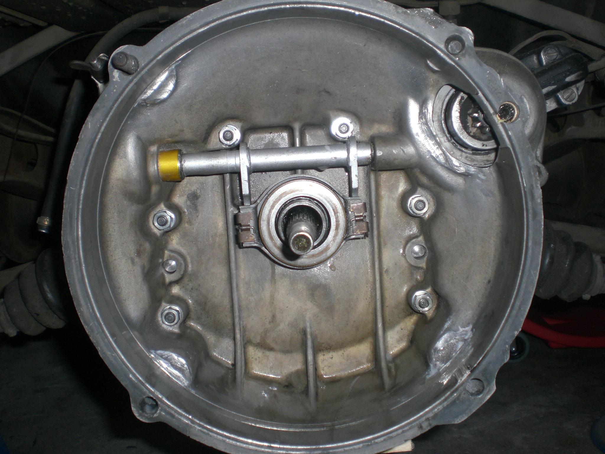

Also, die Getriebeglocke muss ausgefräst werden, weil sie ja eigentlich zu kurz ist. Siehe Foto.
Der arme Klaus! Aber ich hab schon eine Ahnung was du meinst. Das Anlasserproblem lässt sich lösen. Aber was ist mit der EIngangswelle, ist die vom T2a evtl zu kurz?
Die Getriebeeingangswelle ist geändert auf die längere. Außerdem wurde die Achsübersetzung geändert, sie ist jetzt so lang wie die im 2l-Getriebe (4,5blabla).
Ein Umbau auf die Glocke vom 2l-Getriebe wäre vermutlich einfacher, aber ich glaube die 15mm würden dann hinten fehlen...
Ah, danke für die Antwort! Sagst Du, was Du da in etwa bezahlen musstest? Das ist ja ein gute Möglichkeit, denn die Typ4-Getriebe sind ja auch nicht gerade ein Schnapper...
Danke, Max.
