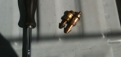

ich war über Ostern bei den Schwiegereltern; daher erst jetzt die Rückmeldung. Offenbar ist mein Problem auf ein „sporadisch“ aussetzendes Abschaltventil zurück zu führen!
Wenn der Wagen kalt ist, funktioniert das Ventil gut; wenn es warm ist, weniger gut.
Was habe ich gemacht:
Wie von Andreas beschrieben, geprüft und mit meinem CJ Ventil verglichen. Ist gleich, bis auf den 6-Kantkopf anstatt Schlitzschraubenkopf vom CJ Vergaser (s.Bild). Wie Andreas geschrieben hat, ist ein eindeutiges Indiz auf ein offenes Ventil, das saugende Geräusch aus dem Luftanschlussrohr (das zw. CO und Leerlaufschraube am linken Vergaser, wo das Gummirohr vom LuFi drauf sitzt).
Nun kommt auch mein CO Wert meines CU Motors wieder auf reguläre Werte und das unwillige Fahrgefühl im 2 / 3. Gang beim Beschleunigen ist weg. Zumindest Heute… Muss das nun beobachten!
Eine Frage Interessiert mich aber doch: Wie groß (…) ist das Drehzahlband, das man mit dem zentralen Leerlauf beeinflussen kann? Bei mir sind es bloß (gefühlte) 100-200 Umdrehungen.

danke für das Video. Das erklärt einiges. Wenn du bei laufendem Motor das Leerlaufabschaltventil abschaltest, bleibt es auch weiter geschlossen, trotz wieder anschließen. Durch den Unterdruck im System kann das Ventil den großen Stößel nicht mehr aus dem Sitz ziehen. Bei deinem kommt noch dazu, das er klemmt. Ich vermute Verschleiß am Stößel oder im Deckel. Bau mal das Ventil aus und mach ein Foto vom Stößel.
Gruß, Andreas

Ich habe am Wochende das Leerlaufabschaltventil abgebaut und die Bohrung der Einstellschraube gereinigt. Ventil schaltet und ich kann die Leerlaufdrehzahl nun erhöhen, aber nicht ganz auf die gewünschte Standgasdrehzahl verringern.
Wahrscheinlich Drosselklappenspalt doch noch zu groß?
Gruß Bernd
