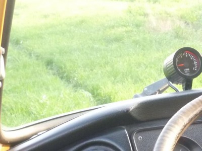

Hallo Andreas,
vielleicht hilft das Bild weiter.
Der Halter hat aber verdammt Glück gehabt dass er noch mit aufs Bild gekommen ist.;-))
tuaelm hat geschrieben:Ich stelle mir vor, dass die flache Seite (weniger tiefe) unten ist und die tiefere oben, damit man die Stange einfacher einhängen kann?
... im Leben ist es ist oftmals anders als man denkt. :D
PS: Der Halter ist so seit 02.1972 (von Westfalia) montiert und wurde noch nie abgeschraubt!
