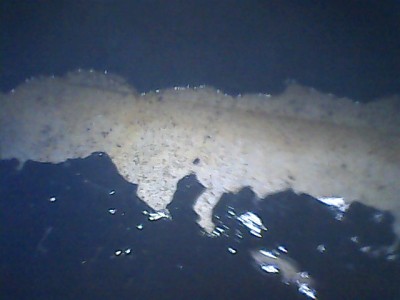

Tauchgang im Tank
James Cameron ist zurück. Hier das Ergebnis des ersten Tauchgangs der "Baabes 1" in meinem Tank.
Video folgt.
Das Zeug sieht aus wie eine Beschichtung die sich ablöst. Rost ist relativ wenig vorhanden.
Somit ist klar: "kein Rost im Tank sondern schwarzer Irgendwas".
Hat jemand eine Idee was das ist?
Der Bus führ in den USA rum und hat eine elektrische Benzinpumpe.
Video folgt.

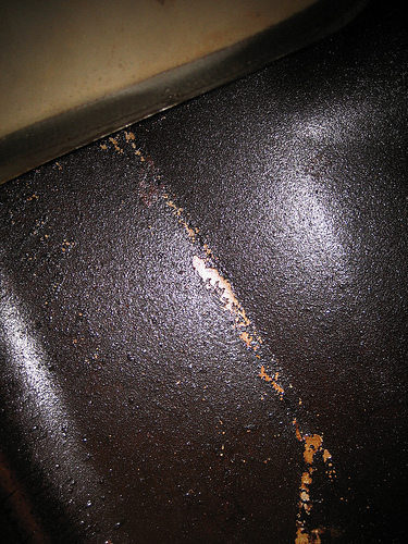

BerndDerBus
- Beiträge: 540
- Registriert: 15.11.2010 22:05
Re: Mein Bus verwandelt Benzin zu Cola
Das Bild zeigt angeblich einen T2-Tank von innen?
WestiWest
- Beiträge: 763
- Registriert: 06.06.2012 22:57
Vor vier Wochen hatte ich meinen Tank auch raus. Der war innen blitzblank und NICHT mit irgendwas dunklem beschichtet (77er aus den USA, Kennbuchstabe GD).
- Beiträge: 8435
- IG T2 Mitgliedsnummer: 249
