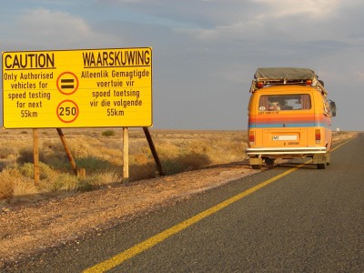

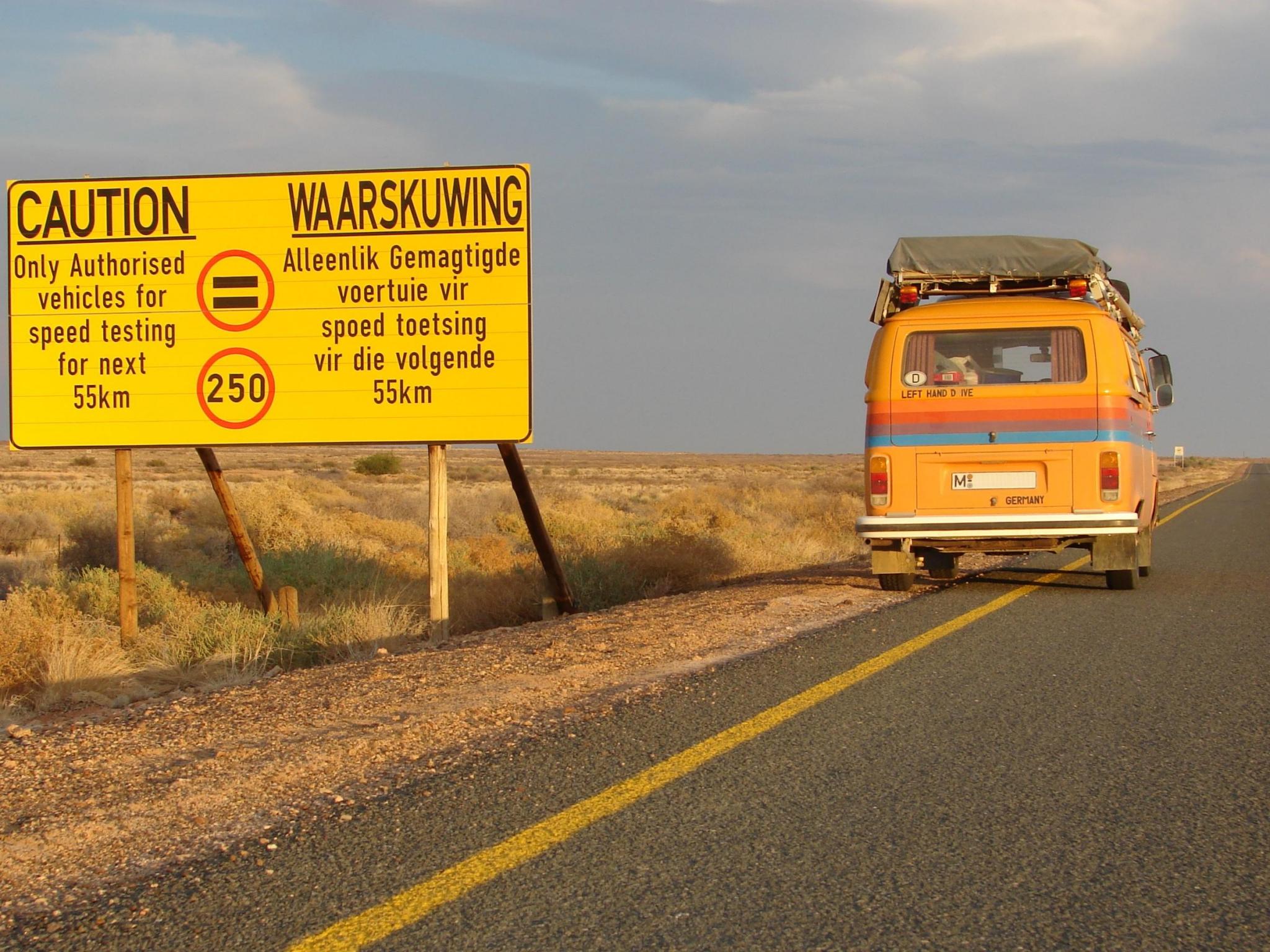

Ich hatte damals die Höchstgeschwindigkeit, zu der unser Bus fähig ist, gemessen. Sie lag bei 102 km/h mit einigermaßen neuem 50 PS-Motor, voll beladen und mit gaaaanz langem Anlauf. Mit dem ganzen Gemüse auf dem Dach hatten wir runde 2,4 t auf der Waage und einen lausigen Luftwiderstand.
Eine ähnliche Formel gab es für den Rollwiderstand. Die Summe von beiden lag für unseren Fall bei rund 49 PS, was letztlich heißt, dass die Eingangsgrößen wohl nicht allzu weit neben der Wirklichkeit lagen.
Bei der Wirkung des Westfalia-Daches von 5 PS bin ich mir nicht sicher. Das Dach macht zwar rund 0,1 qm bei der Luftwiderstandsfläche aus, aber die Konsequenzen auf den Beiwert traue ich mich nicht vorherzusagen. Möglicherweise ist der Beiwert des Daches allein gar nicht so schlecht, eventuell sogar besser als der des gesamten Fahrzeuges mit seinem rauen Unterboden. Speziell die Wirkung der offenen Gepäckwanne kann ich nicht einschätzen. Doch da Fläche und Beiwert nur in der ersten Potenz eingehen, würde ich eine Wirkung von unter 5 PS erwarten.
Aber eines ist sicher: unser Kleiderschrank dankt eine verhaltene Fahrweise mit deutlicher Leistungseinsparung. Und Spritersparnis.
@Henning
willst Du wirklich bei 100 km/h noch in die Kurven gehen :respekt:? Ich hatte meine liebe Not, den Wagen geradeaus auf der Fahrbahn zu halten (obwohl die Landstraße ja bis 250 km/h zugelassen war).
