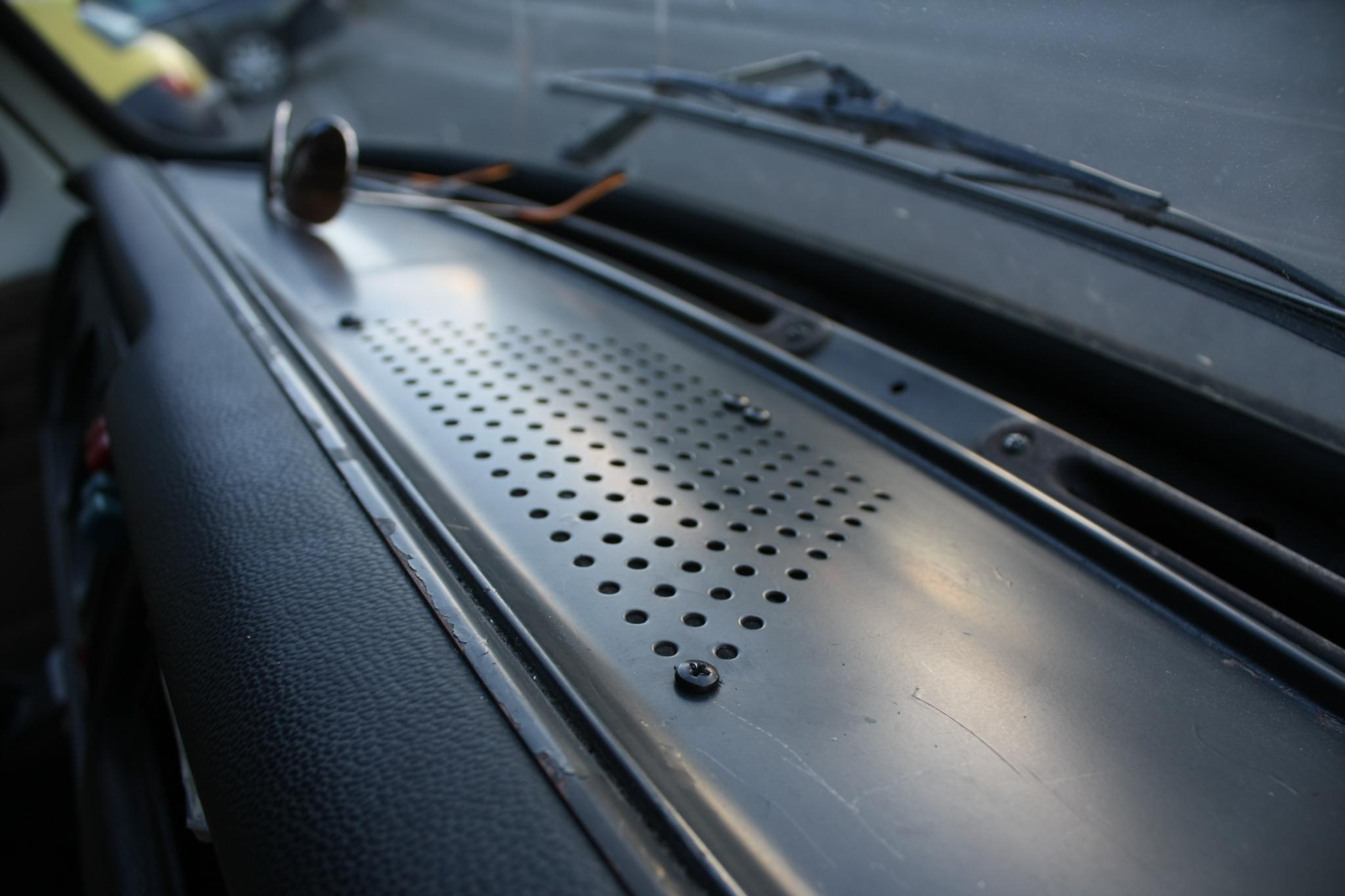

wieviel cm hat der originale den und wie ist der befestigt? hab da nur Löcher unterm amaturenbrett

Der originale ist mittels einem Draht, der als Feder funktioniert an ein Trägerblech geklemmt das seinerseits mit zwei Beinen an der in Fahrtrichtung hinteren Seite des Armaturebrettes verklemmt ist und vorne mit einer Schraube befestigt wird. Das Schraubenloch befindet sich ca. 5-10 cm vor den Lautsprecherlöchern auf der ersten Sicke.hast4030 hat geschrieben:will dann direkt rein- Adapter vom iphone in den Radio

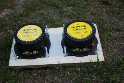

vl. die hier??? (der Laden hat eigendlich recht hochwertige Produkte). Den Verstärker hab ich aber nicht verbaut.... (sondern Vorgänger von dem hier)
Dein Iphone oder Mp3 kann man auch direkt an den Verstärker mit nem Chinch-Klinke Kabel anschließen. Da muss man nicht über ein Radio gehen. Das bleibt aber als Deko drin.
Dazu 2 10 cm Coaxiallautsprecher aufn Brett schrauben und anstelle des orginalen Lautsprechers befestigen. Ich hab einfach von oben Schrauben durch die vorhandenen Löcher geschraubt.
Damit hört man auch definitv was auch bei 110km/h. Und die Basswiedergabe ist auch nicht zu verachten. Für die Schönheit wurde das ganze mit Schaumstoff und schwarzen Stoff überzogen, damit es nicht vibriert und nicht sichtbar ist.
