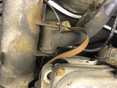

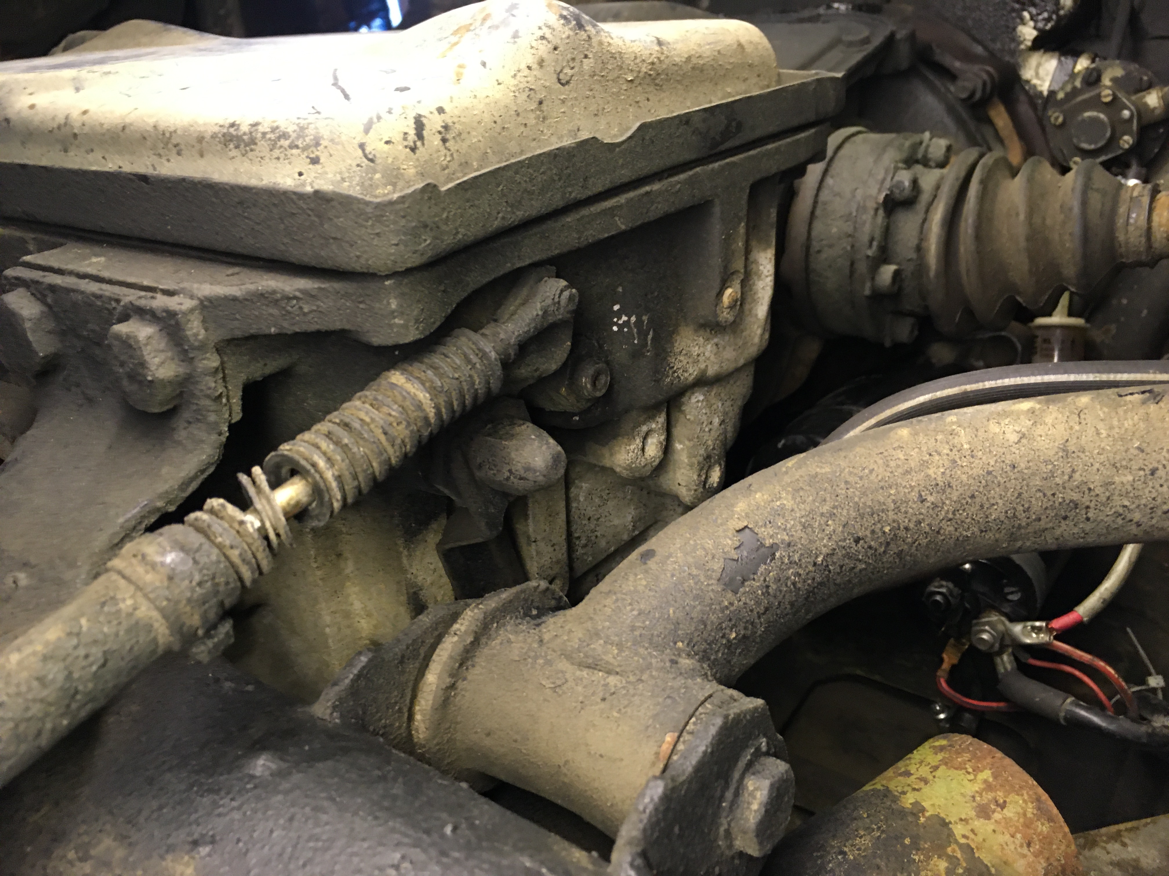

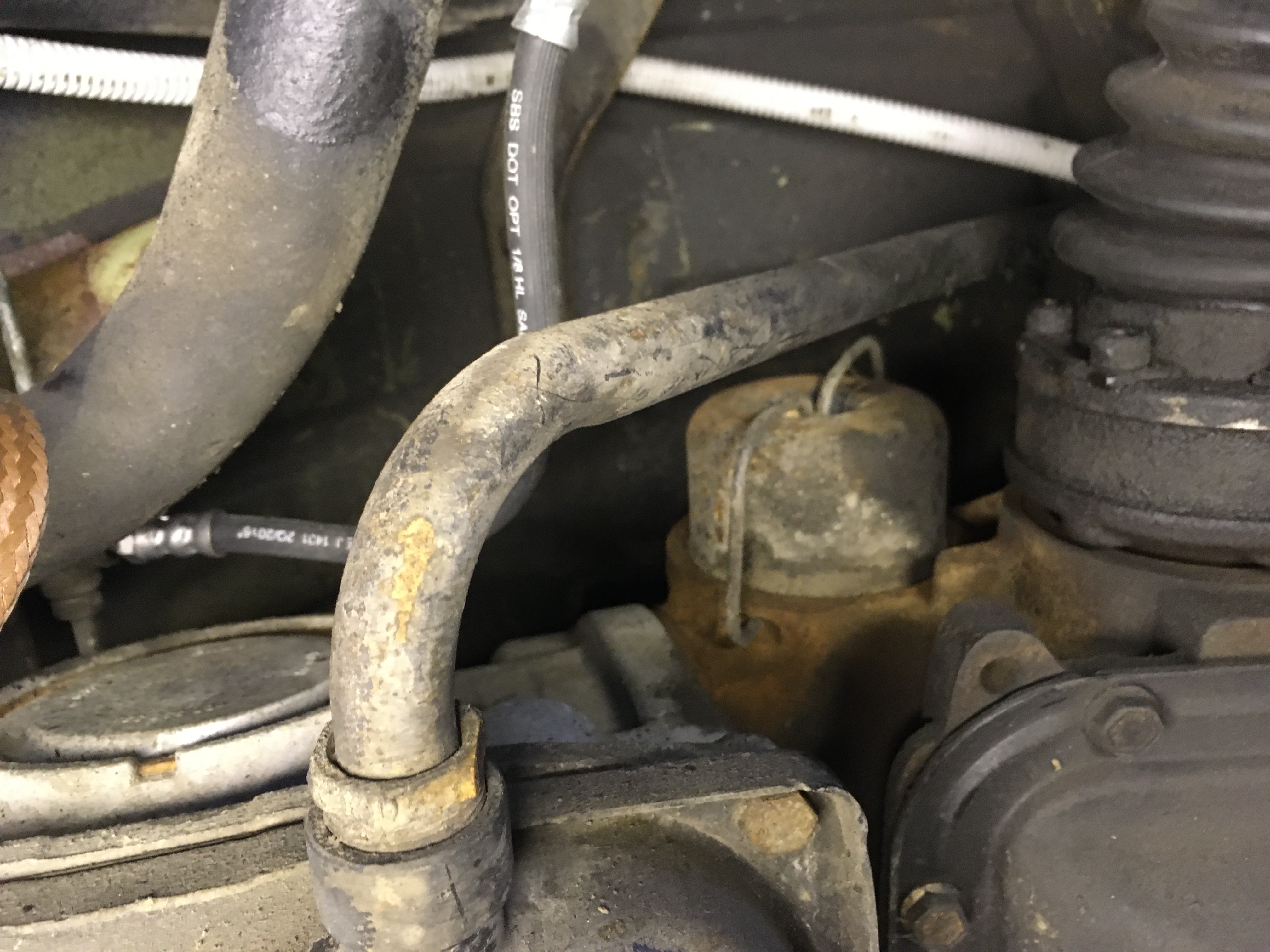

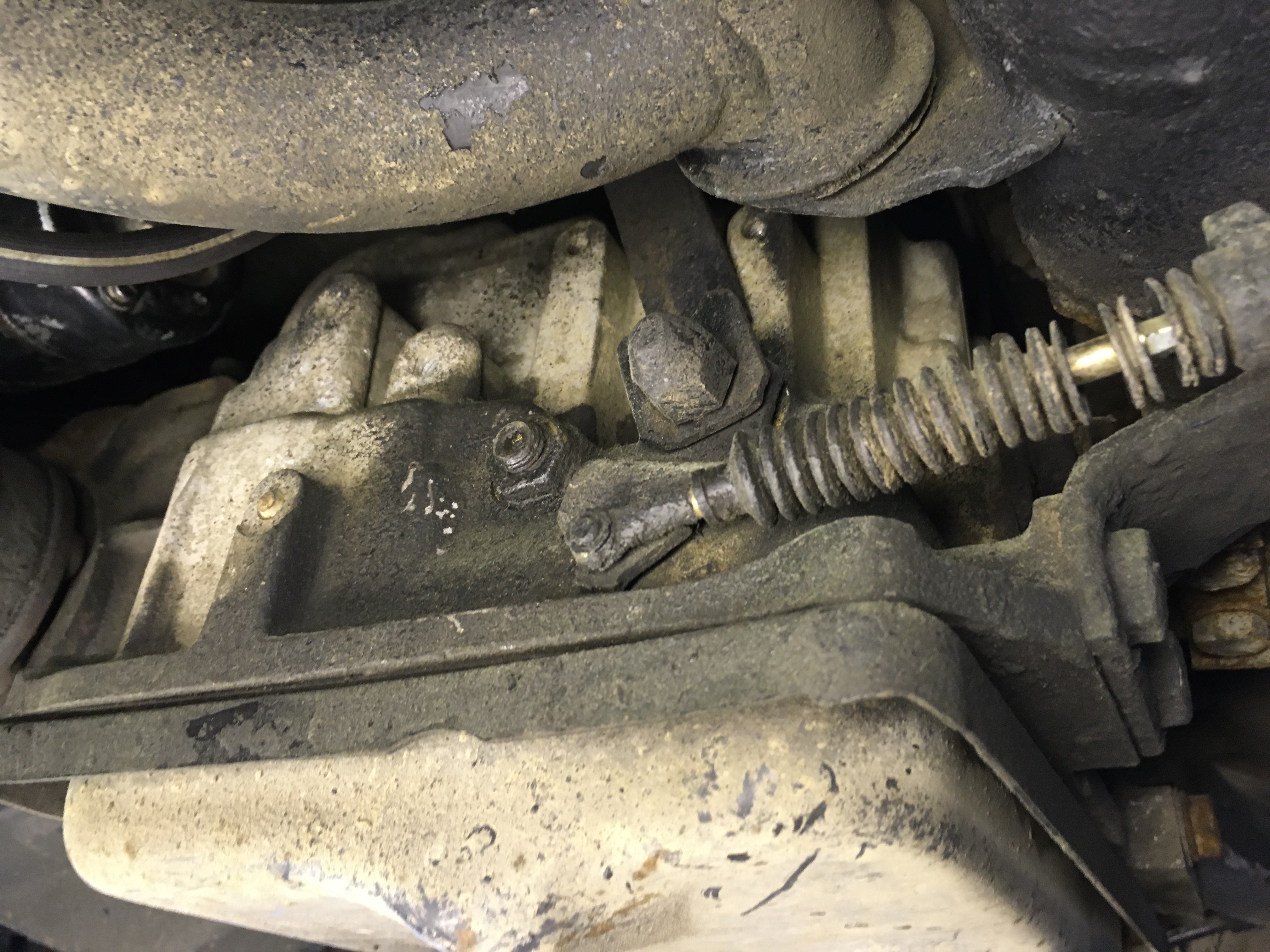

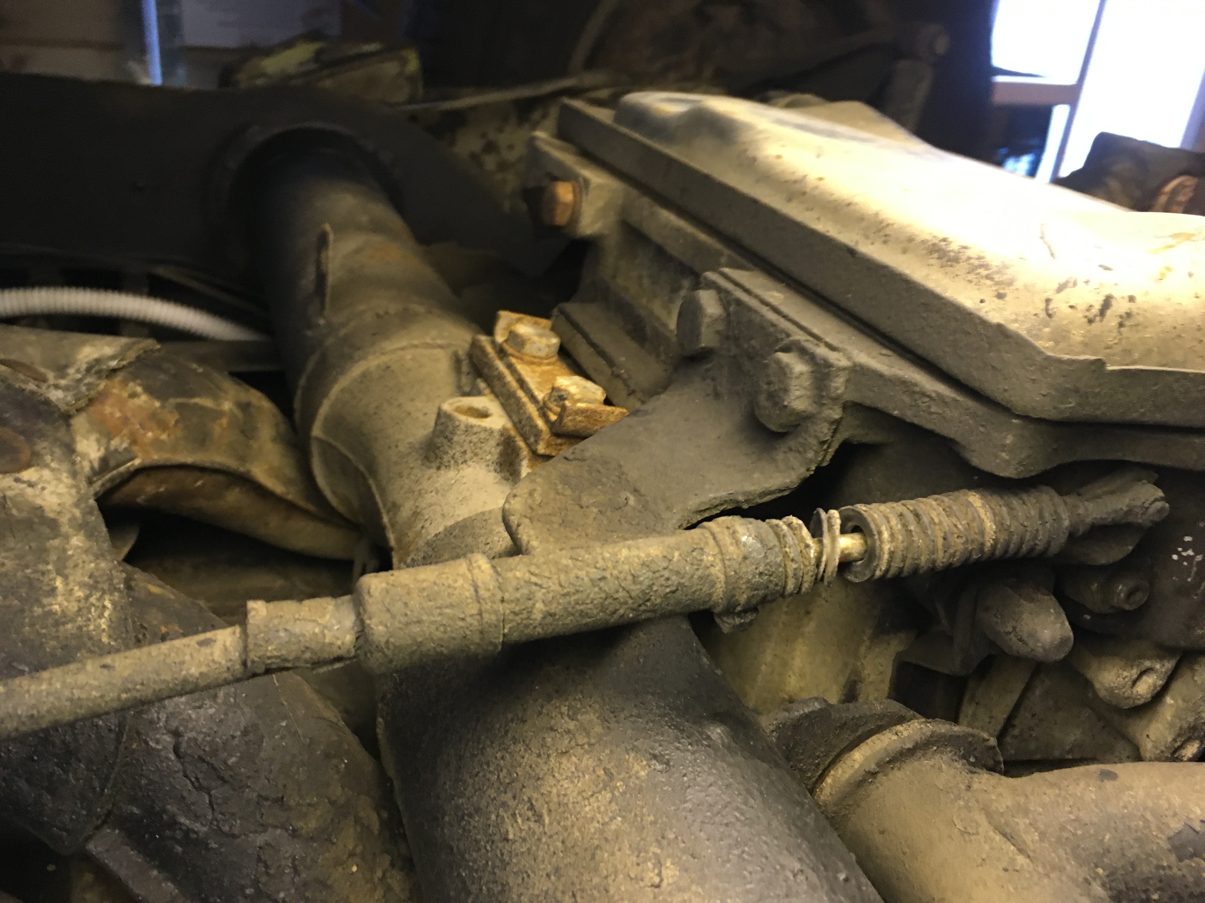

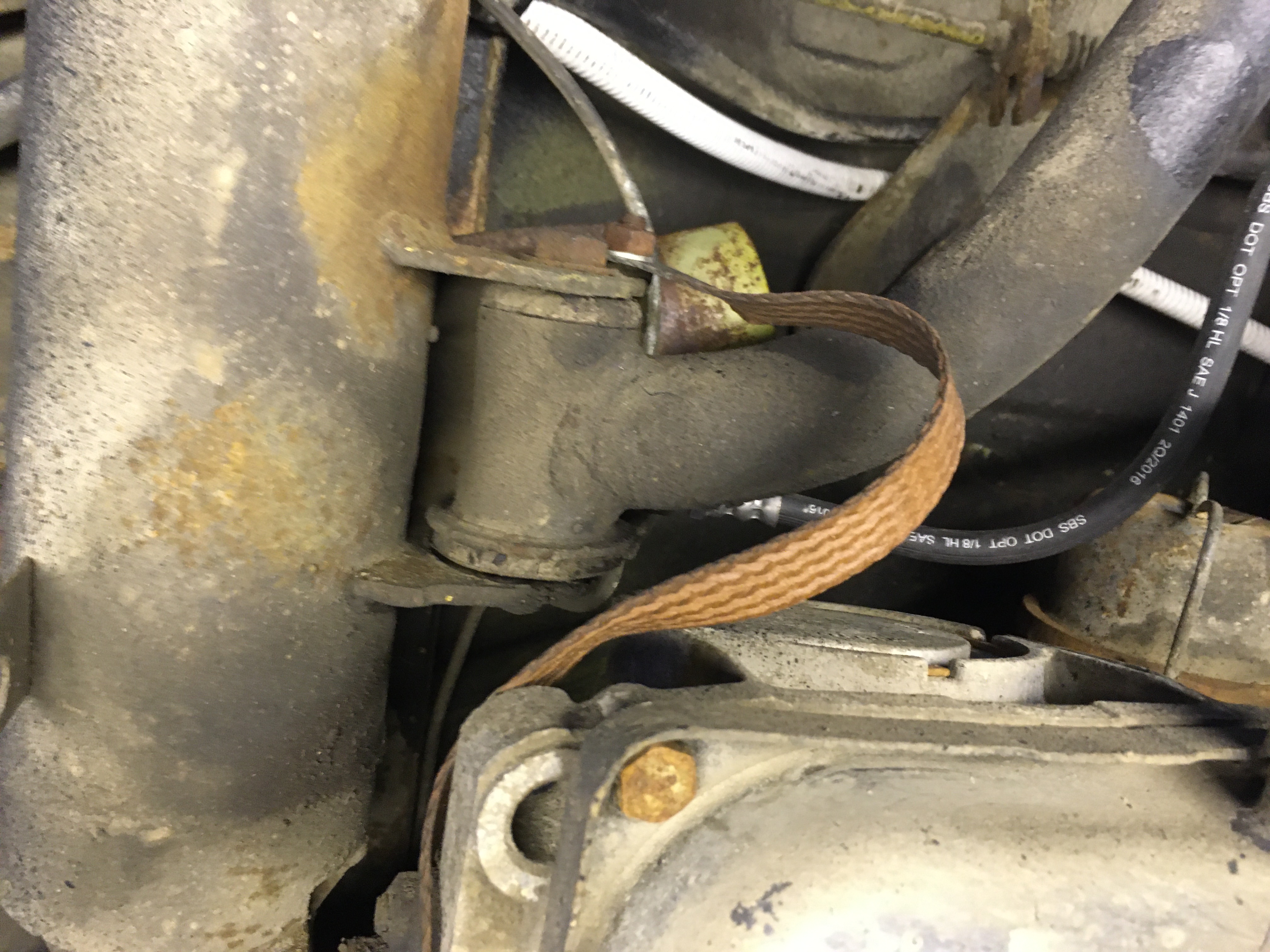

Hallo Ferdnand (ohne i?),
Hatte mal Fotos für einen anderen Zweck gemacht, vielleicht kannst du was daraus erkennen.
Gruß und viel Erfolg
Georg

Hallo. Georg.
Danke für die Bilder. Ein kleines bisschen habe ich erkannt, ist wohl nur eine Art Flacheisen mit 2 Löchern und seitlich abgewinkelt. Bezugsquellen wird es wohl nicht mehr geben. Mal sehen.....
