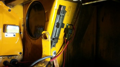

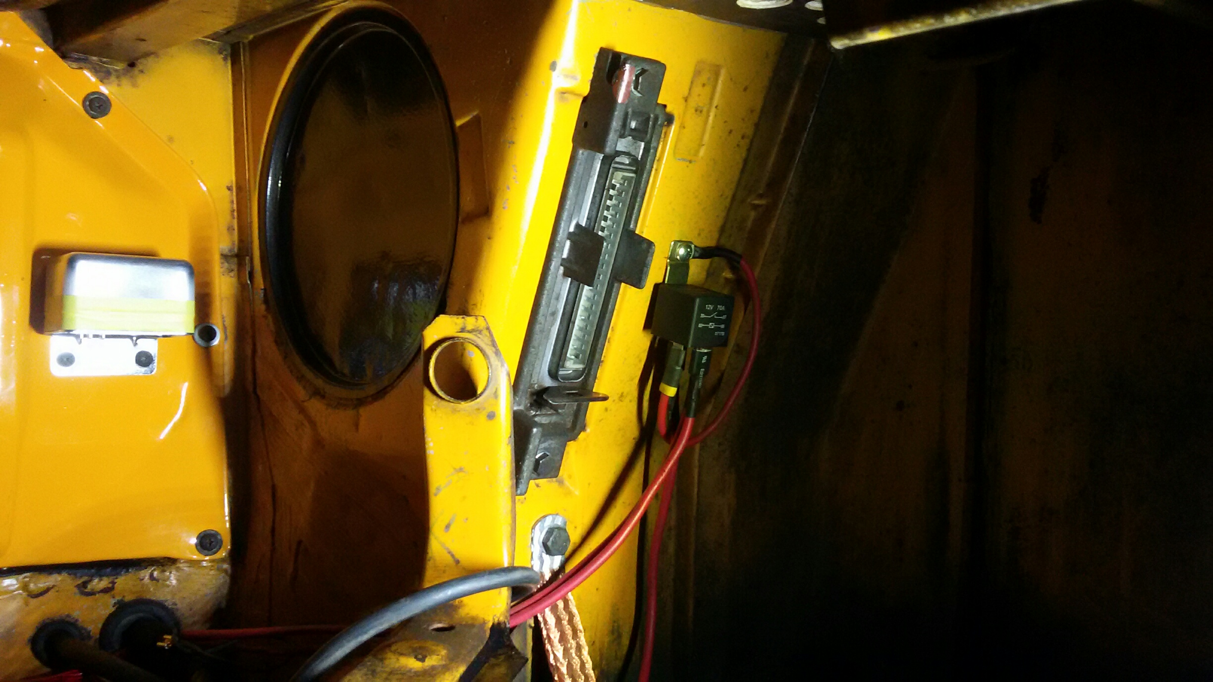

Erfahrungstechnisch möchte ich da auch noch meinen Senf dazugeben. Denn der Einbau eines Relais hilft nicht über über oxidierte Kabeln hinweg.
Als ich meinen Bulli in England geholt habe und 1600km am Stück zurückgelegt hatte, ist er immer - bei jedem Autobahnstop - sofort angesprungen, der Starter schwächelte nie!
Zuhause, nach genauer Bestandsaufnahme und einiger Reparaturen, Motor Aus- und Einbau kam dann plötzlich das Anlasserproblem. Ein Relais (Standart Schaltrelais 30A) war bereits in der Nähe des Starters verbaut, ich habe nur alles wieder so angeschlossen wie es war und bei der ersten Probefahrt, sobald der Motor warm war, wollte der Anlasser nicht mehr. Auch nach dreimaligen Anlasser und Magnetschalter zerlegen und reinigen, immer dasselbe; Motor kalt, Anlasser dreht wie wild, Motor warm, Anlasser entweder sehr sehr langsam oder gar nicht, und das obwohl vor dem Ausbau des Motor alles tadellos funktioniert hat. "never touch a running system..."
Da der Motor nun wieder draussen ist und ich die komplette Heckverkabelung neu gemacht habe, habe ich nun ein neues 70A Relais in den Motorraum verlegt und die oxidierten Kabeln (für Magnetschalter und Anlasserkabel) ersetzt - und die waren alle anoxidiert!!! Darum würde ich auch hier bei diesem Thema eher auf oxidierte Kabeln tippen, die bei Wärme dann zuwenig Strom durchlassen, oder soähnlich, genauers wissen die Elektrofuzies
So sieht das nun aus:
