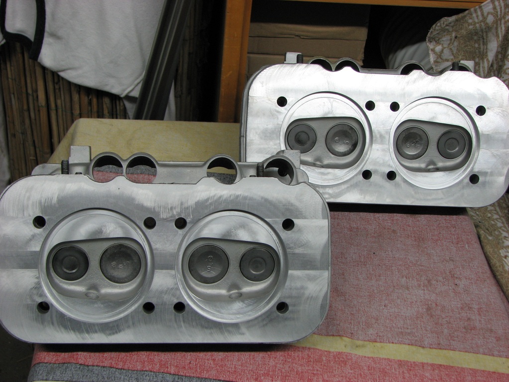

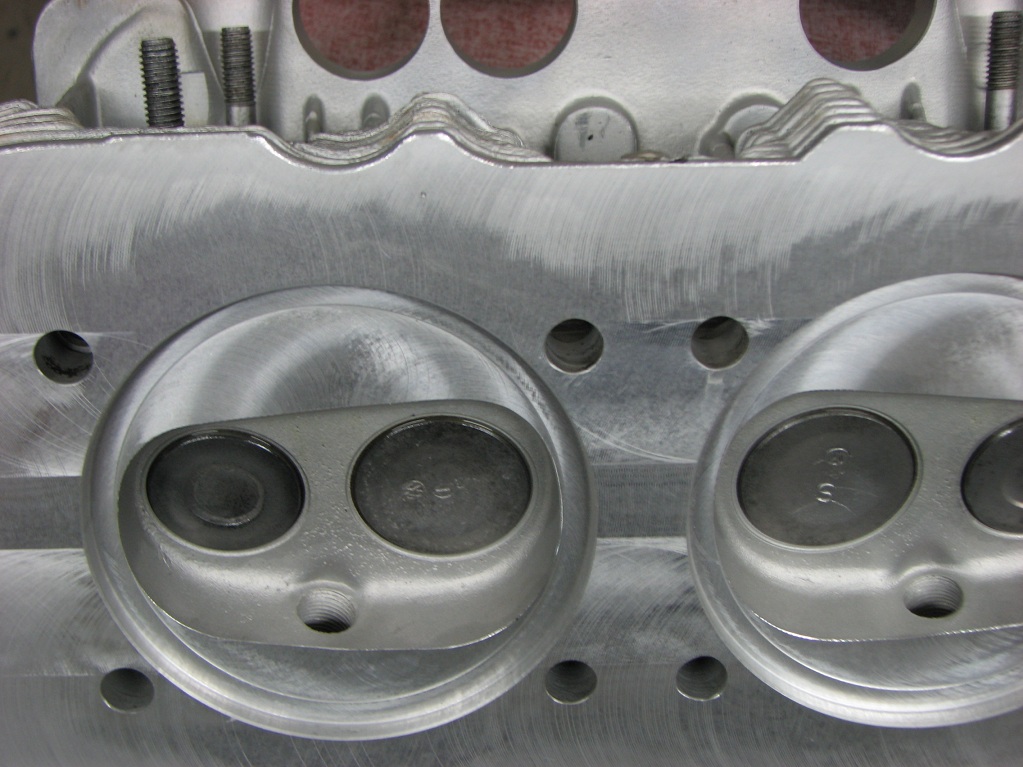

Na ja nicht so ganz jedenfalls: Ich habe gestern meine frisch überholten Köpfe abgeholt - seht selbst:
Glasperlgestrahlt, Ventilsitze nacharbeiten (45° fräsen am Rand), Planen der Dichtflächen (Saugrohr, Zylinder) und leichte Bearbeitung der Einlaßkanäle.
Sehen richtig lecker aus.
Jetzt kommt natürlich die nächste Entscheidung: Was mache ich mit dem Rest, die Nockenwelle muss ja offenbar erneuert werden.
Ich würde jetzt eine leichte Sportnockenwelle ( Frage: Welche ??) und die 94iger AA Flachkolben vom Kollegen Eckstein nehmen.
Was meint Ihr?
