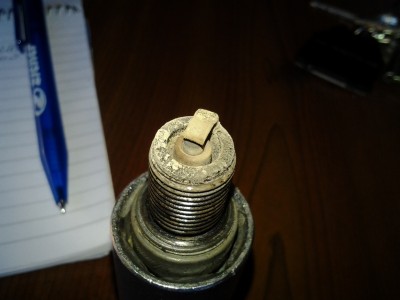

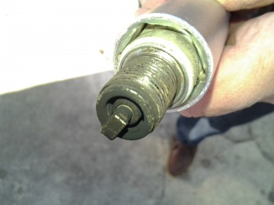

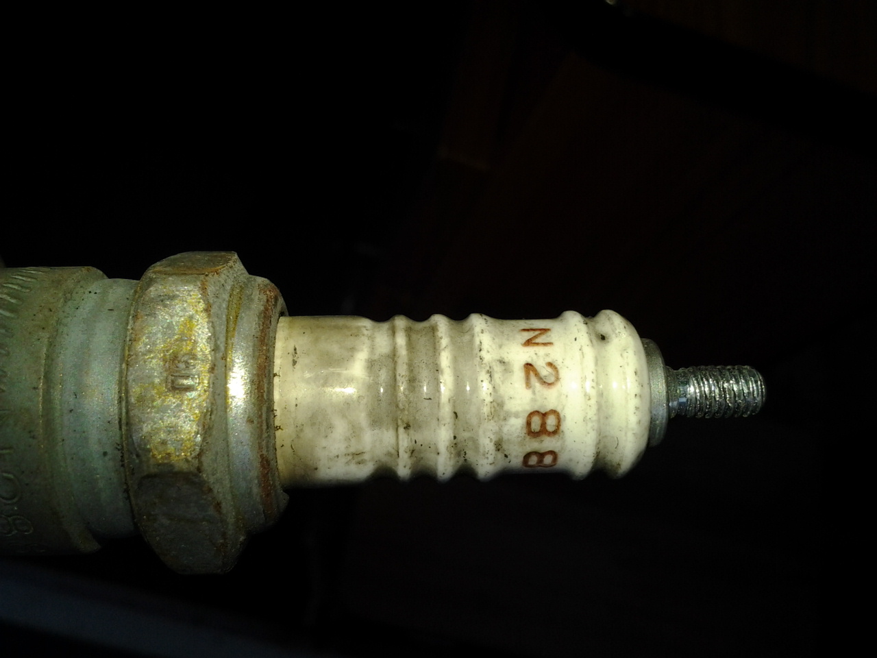

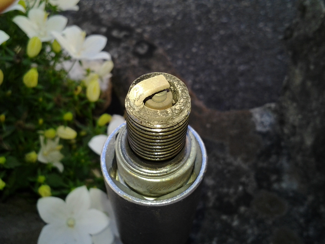

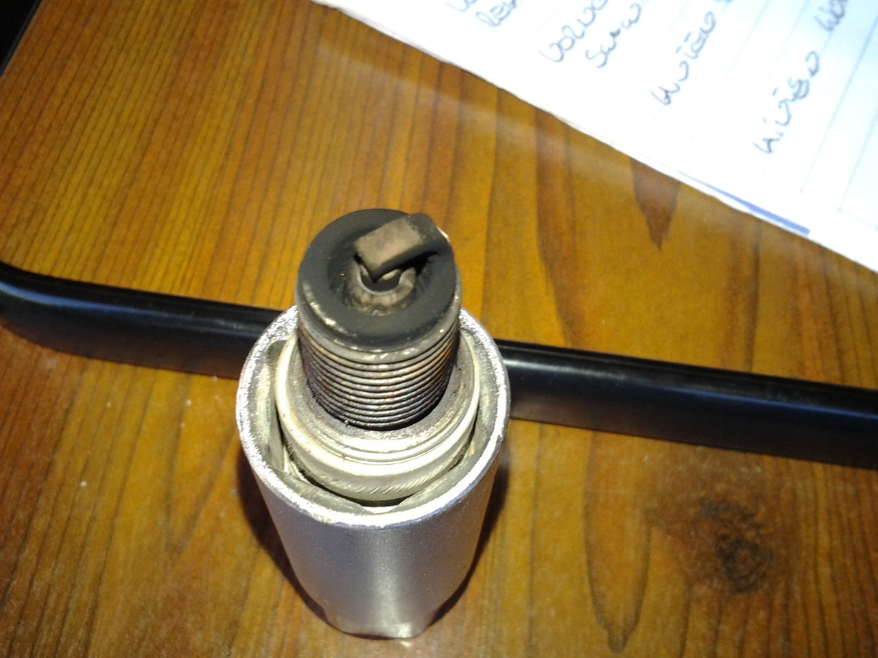

Tach,
hier als kurzer Zwischenstand ..... Bilder von den Kerzen!
Die scheinen mir schon etwas älter zu sein BOSCH N288 steht drauf.
Ich konnte den bereits oben geschilderten Ablauf mit starker/ langer Steigung (heiss abgestellter Motor u. kalt starten usw.) nicht noch einmal durchspielen.
Eine Ausflug/Testfahrt ging sich dennoch aus:
Bei einer normaler Ausfahrt über Landstraßen/ Autobahn hat der Wagen eine schwache Leistung, stottert beim Beschleunigen und im niedrigen Drehzahlbereich kommt es auch etwas mehr schwarz hinter heraus. Wenn der Wagen warm gefahren ist läuft es immer besser. Im kalten Zustand hat es Bergab gleich hier bei mir vor der Tür zwei/ dreimal Zischpoffpengg gemacht.
Auch das Kerzenbild ist stark ungleichmäßig!
Kerzen Links vorne und hinten sind stark verrußt.
Kerzen rechts vorne und hinten sind braun bis etwas weiss
Berg

...laut den Zündkerzenbildern könnte es sein, daß das Thermoelement welches die Starterklappen öffnet links defekt ist. Mach mal im kalten Motorzustand die Zündung an und überprüfe ob beide Thermoelemente (kleine Runde Dosen am Vergaser ca. 4 cm Durchmesser gehalten von einem Ring mit drei Schrauben, in der Mitte ein Stecker drauf) warm werden. Wenn eine (die linke) nicht warm wird liegts daran. Motor noch nicht anmachen aber Zündung anlassen und die beiden Klammern die den Luftfilter auf dem Vergaser halten lösen, Luftfilteranschlüsse abnehmen und von oben in die Vergaser schauen. Beide Starterklappen müssen jetzt offen stehen, wenn nicht bleibt eine Starterklappe geschlossen und das führt zu den von Dir genannten Problemen. Ganz fies ist es (so wars bei uns) wenn die Thermodose einen Wackler hat und nur manchmal nicht öffnet.
Viel Erfolg
