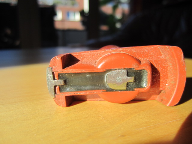

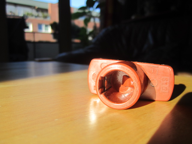

ich kann mir eigentlich kaum vorstellen, das der falsche Zündzeitpunkt vom Verteilerfinger kommt.
Der Zeitpunkt, wann der Zündzeitpunkt erzeugt wird, ist ausschließlich davon abhängig, wann der Unterbrecherkontakt öffnet.
Im Moment des Öffnens entsteht der Funke.
Nun kann es höchstens sein, dass der Verteilerfinger nicht an der Position ist, wo der Funke gerade benötigt wird.
Ob es da Unterschiede gibt, wo die Nut sitzt weiß ich nicht.
Aber hier einmal Bilder von einem funktionierendem Verteilerfinger:
