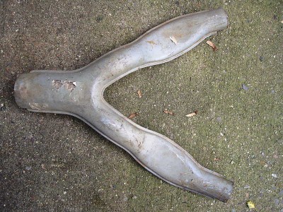

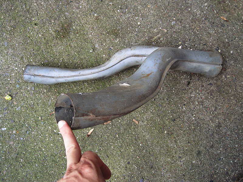

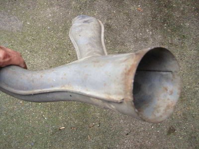

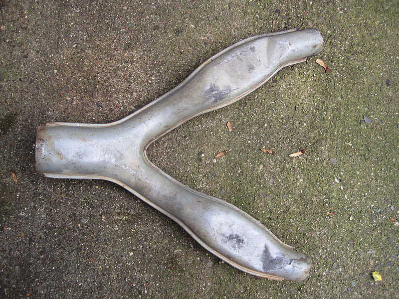

- Beiträge: 6656
Re: wie baut man dieses Teil ein?
besser spät denn nie... hier noch die versprochenen Photos von meinem NOS Teil:
