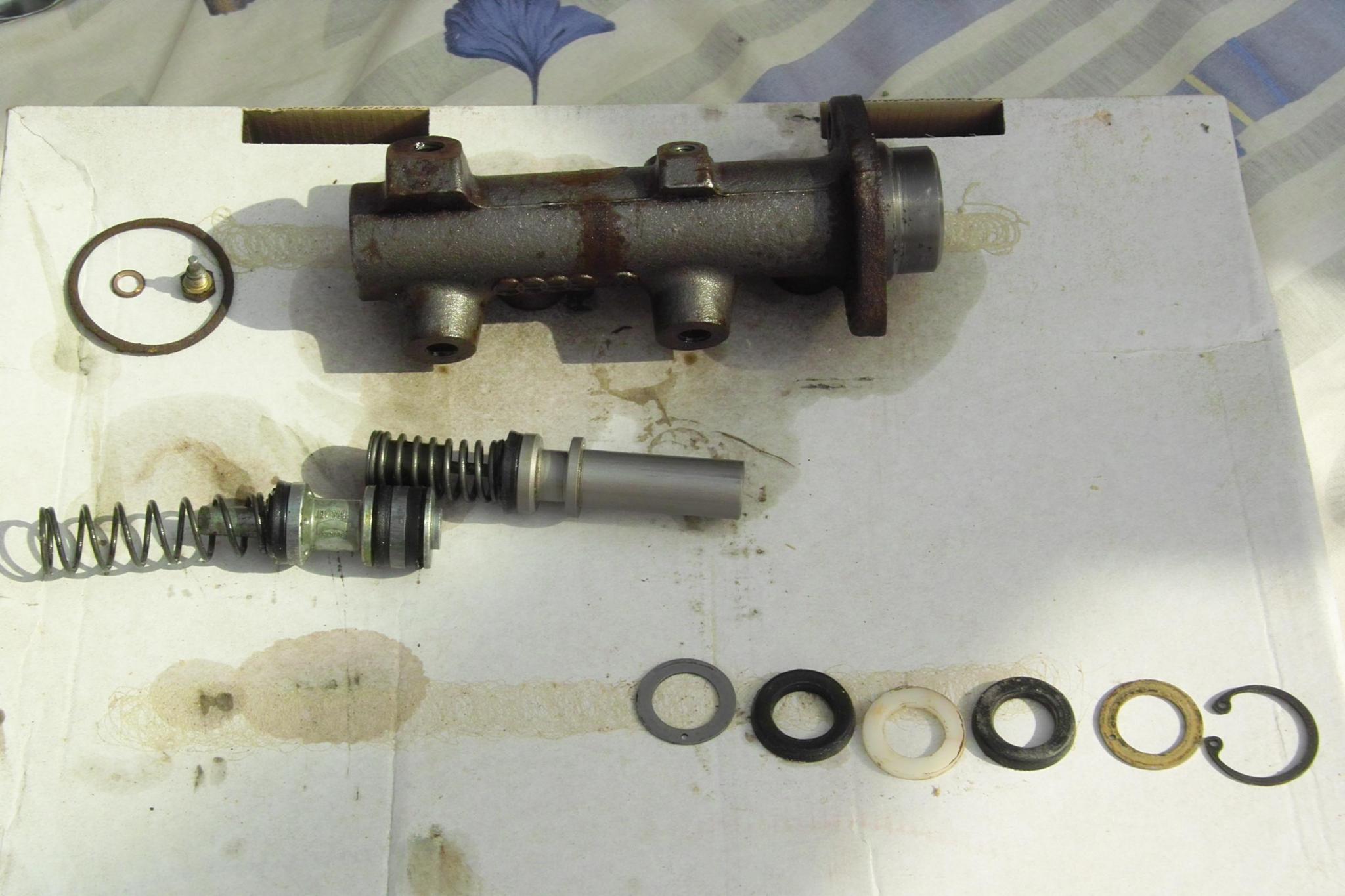

Mein zerlegter HBZ (mit Bremskraftverstärker). Die Teile liegen in Einbaureihenfolge.
Beiträge: 7267
Re: Bremsdruck-Kontrolllampe flackert
:gut:
Ein Bild sagt mehr als tausend Worte!

Alles klar, ich glaub es ja, dass es eine Zweikreisanlage mit zwei Kreisen ist :D
Hab ich mir vorher eigentlich nie Gedanken drüber gemacht und hatte nur einen Druckzylinder erwartet.
