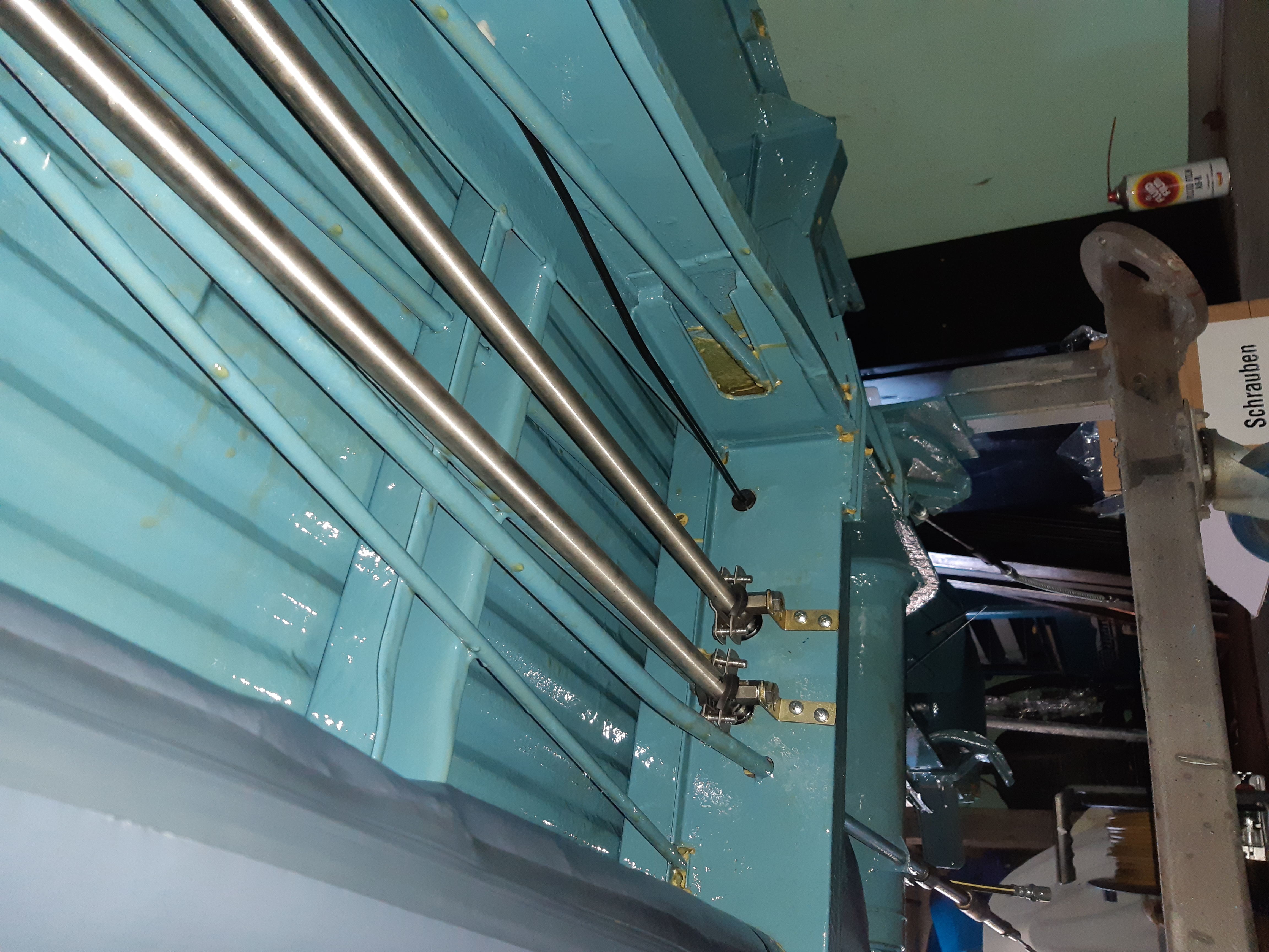

Hi Niko,
Bilder findest du in meiner Vorstellung :)
Ich hab aber Rohre genommen
Clas

Danke. 2 Einzellöcher ist natürlich Noch besser!

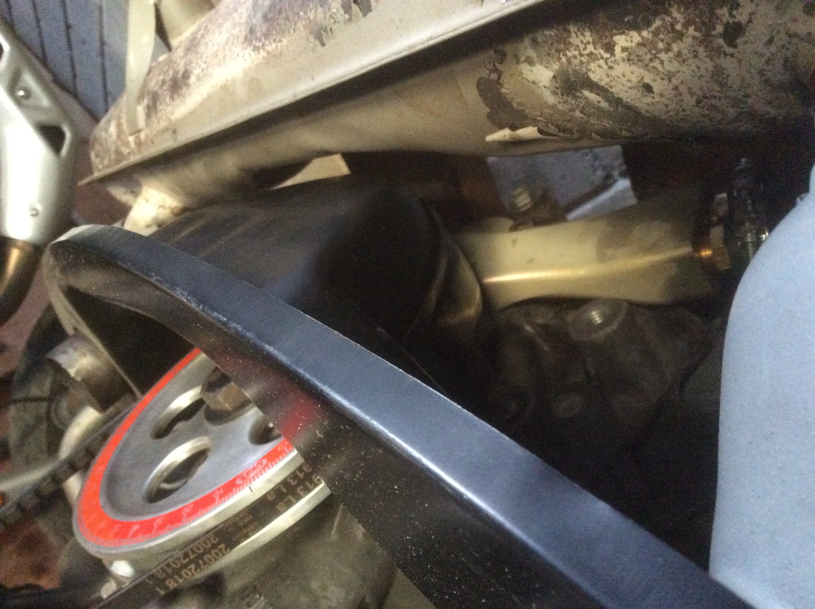

Guten Morgen,
ich selbst habe ja einen veränderten Motor und daher eine externe Ölkühlung.
Aber ich lese seit vielen Jahren in Zeitschriften und Foren.
Dabei wurden als Ergänzung zur besseren Kühlung des Öls bei originalen Motoren oft zwei Möglichkeiten genannt:
Zum einen ein Zusatzölsumpf. Begründung ist immer, dass mehr Öl da ist und daher sich die Wärme auf mehr Öl verteilt. Außerdem kühlt das Öl auch ein wenig schneller ab, da der Supf ja durch den Fahrtwind gekühlt wird.
Zum anderen der Umbau der Hundehütte zur Aufnahme eines Typ4 Ölkühlers.
Dazu gibt es einige Anleitungen. Etwas flexen, dengeln, schweißen und es soll dann schon gut was bringen.
Ich persönlich habe eine Lösung für mich gewählt, bei der ich nicht bohren oder gar schneiden musste. Ich wollte einfach nicht an meinem Bus was zerlöchern.
Frohe Ostern
Luftgekühlte Grüße Magnus

Hallo, hier kann man sehen wie/wo ich einen Plattenkühler verbaut habe.
Hängend am Drehstabrohr.
viewtopic.php?p=268704#p268704
