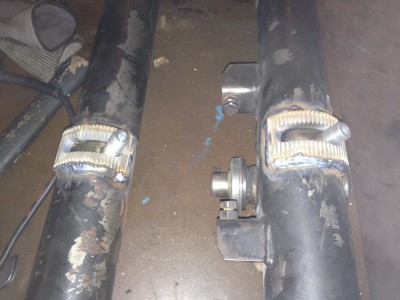

ich hab mal Bilder von meiner. Meine war schon geknackt, aber zugeschweißt war da glaub ich nix. Hab das Langloch rausgefräst und gut. Mit nem Rohr kannst du die Nüsse zur Seite kloppen.Aufpassen, daß keine Spähne ins Achsrohr rieseln, entgraten, feddich. Die Platten auf der Achse müssen ziemlich was aushalten, deswegen muss schon tiptop geschweißt werden. Sonst kann dir der bus auf den Asphalt knallen.
Thorsten

Ich habe (leider) auch die Platten von CSP und die Vorgehensweise ist auch klar. Ich wollte mir nur das Aufbohren der Prägungen ersparen. Na ja, ich denke, ich werde sie mal anbohren und dann ein wenig warm machen und dann die Nüsse zur Seite schlagen. Wenn's nicht funktioniert, werde ich sie auch aufbohren und nacher wieder verschweißen. Verschweißen wird das ein bekannter Karosseriebauer von mir, da ich leider nur braten und nicht schweißen kann.

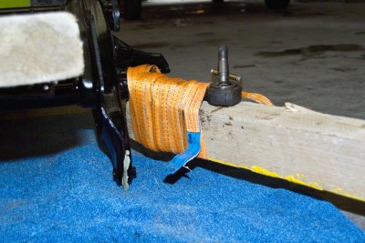

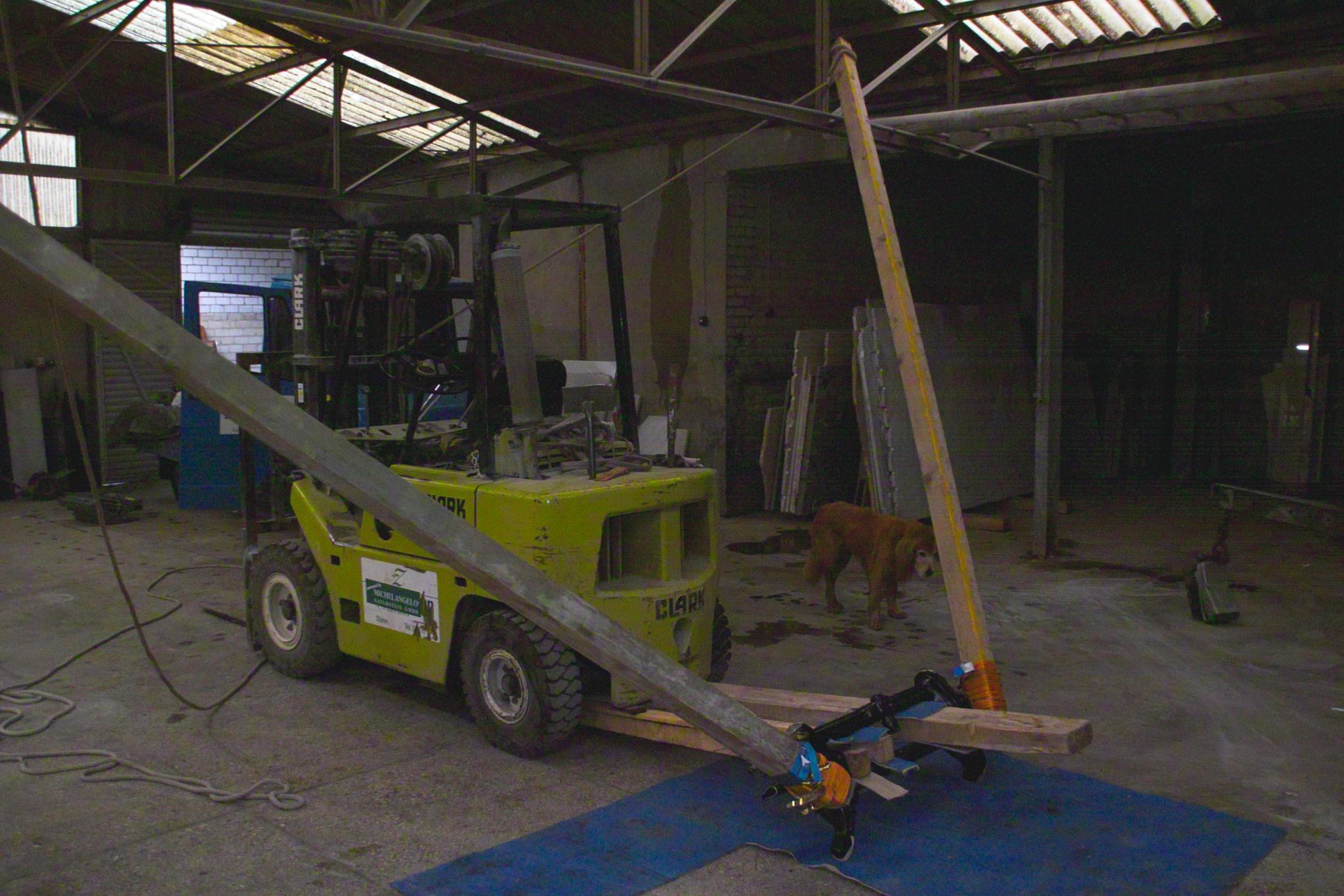

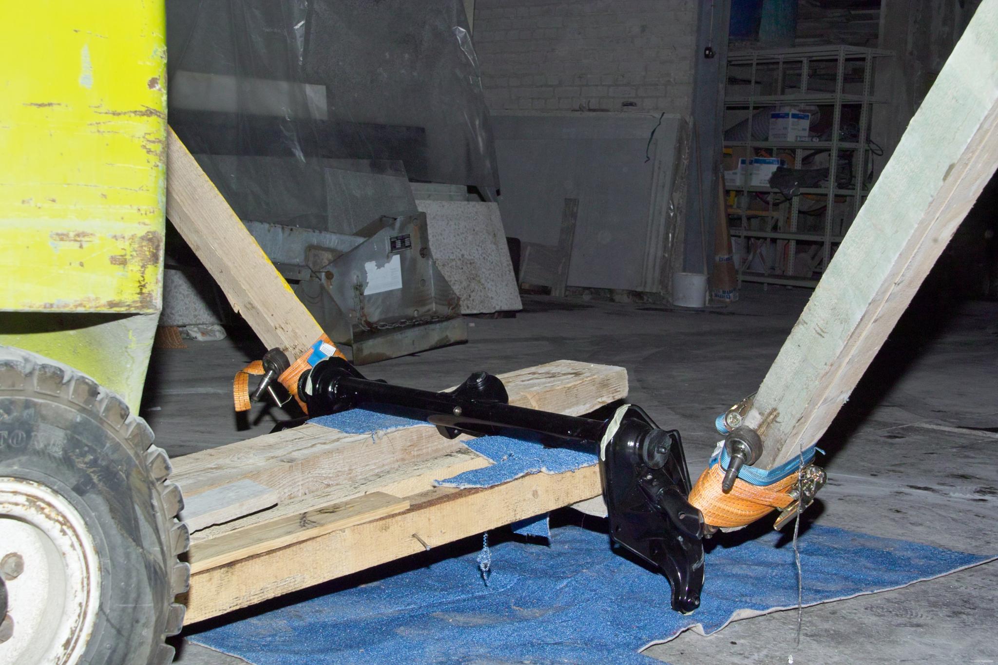

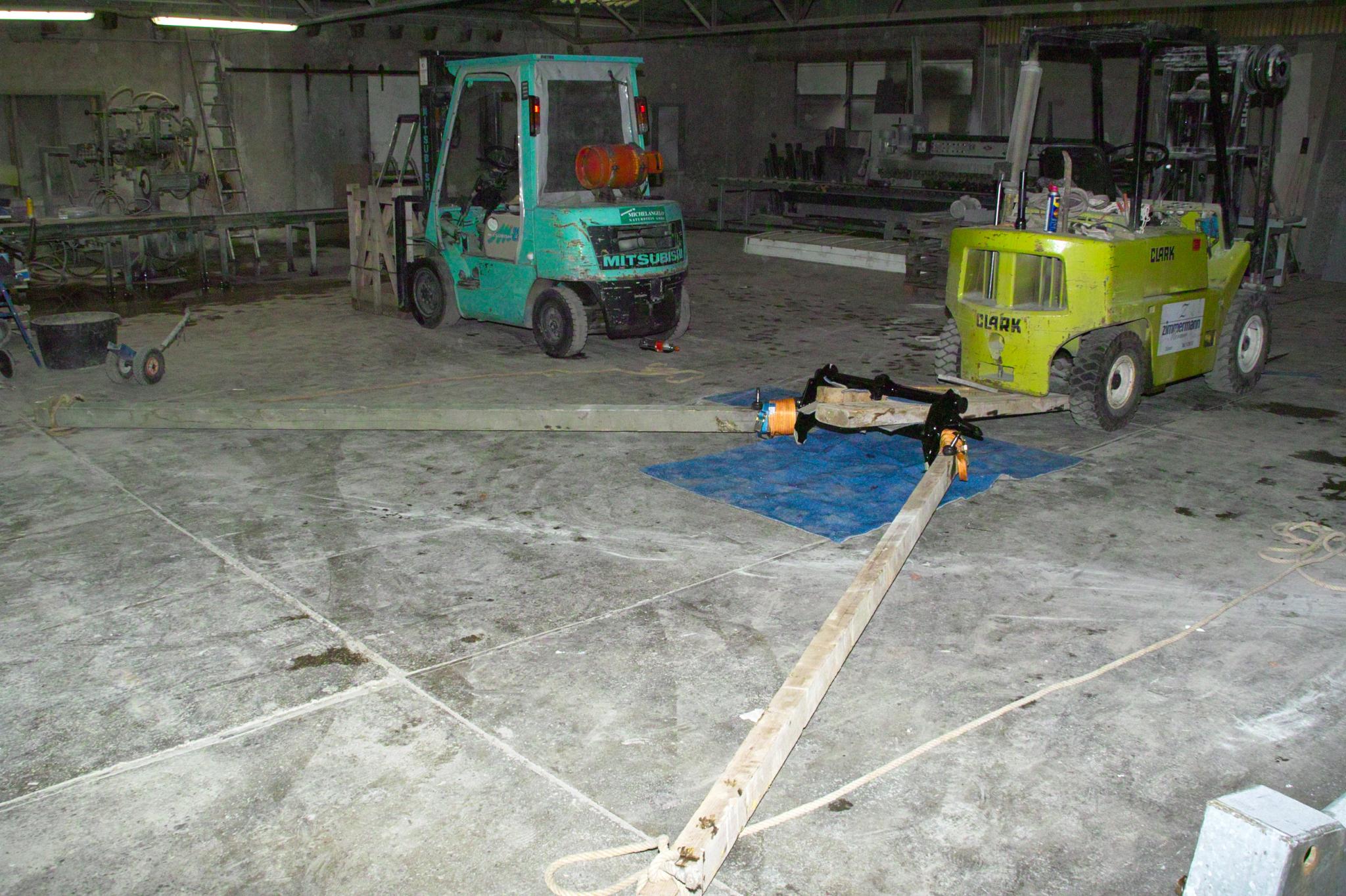

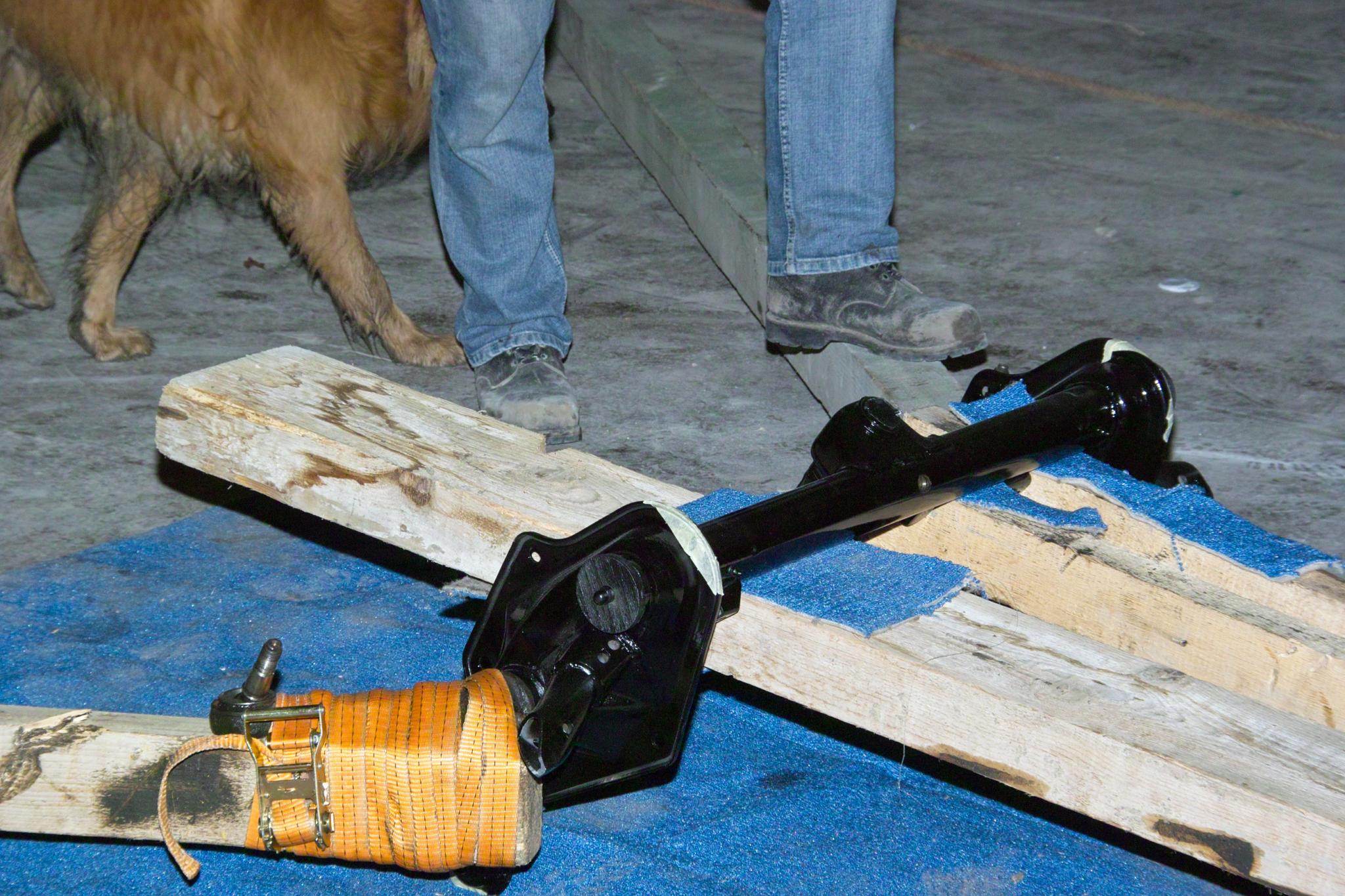

die Argumente für oder wieder Aufbohren/Zuschweißen hängen wohl von den persönlichen Vorlieben und Möglichkeiten ab. Für mich war das Knacken der Nüsse OHNE Bohren kein größeres Problem und auch ungefährlich. Was nicht heißt, dass es auch gefährliche Varianten geben mag das ganze durchzuführen. Um das zu verdeutlichen habe ich die Bilder aus 2009 herausgesucht.
Der Gabelstapler dient ausschließlich als Ballast. Da tut es auch was anderes, schweres, stabiles. Die Hebel sind so lang, dass man sich außerhalb des Gefahrenbereichs befindet, wenn an der Achse etwas schief läuft. Am Ende der Balken sind Seile angebracht. Wir haben erst die Balken angehoben so hoch es geht und auf Stehleitern abgelegt. Dann haben wir an den Seilen weiter gezogen.
Wenn die Nuss geknackt ist, dreht man sie ca. 45°, so dass keine Senkung unter der Verpressung ist. Dann kann man mit ein paar Hammerschlägen auf die Verpressung diese endgültig "zurückdengeln", bis sich die Nuss leicht drehen lässt (ohne Hebel am Tragarm).
Wie bereits oben erwähnt: Das Federpaket ist nachher hin. Ich hatte Traghebel und Federpaket aus einer durchgerosteten Schlachtachse in der sowieso schon eine Feder gebrochen war.

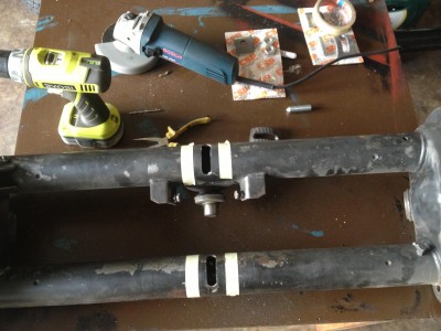

Die Fräsung habe ich gemacht OHNE die Nuss seitlich zu verschieben. Das geht mit einem Fräser ohne Stirnschneiden und Geduld ganz gut. Wegen meiner nur geringfügige Tieferlegung habe ich die Fräsung allerdings viel kürzer gemacht, als das Langloch in den Rasterplatten. Ich wollte halt keine Späne in den Nadellagern. Beim Schweißen muss man gut auf Verzug achten. (Für alle Nicht-Schweißer: Schweißnähte ziehen sich beim Abkühlen zusammen). Ich habe einen Freund gebeten, der dass Welten besser kann als ich. Wir haben immer nur ein kurzes Stücke geschweißt und dann wieder runtergekühlt. Trotzdem ließ sich eine Nuss hinterher wieder etwas schwerer drehen.

das Hallendach ist noch drauf?
Die Bilder könnte man verkaufen an die Cover-Gestalter für Berufsgenossenschafts-Zeitschriften zum Thema Unfallverhütung
Wünsche weiterhin ein unfallfreies Hobby.
PS: welche Rolle spielte dabei der Hund? - vermutlich Verschütteten-Spezialausbildung
